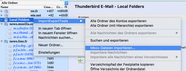

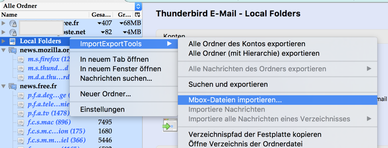

    • 4. November 2017 um 19:56
    Zitat von bruduhu
    Das Tool habe ich installiert, allerdings komme ich damit nicht weit, je nachdem was ich angebe importieren zu wollen fehlen entweder Dateien (*.eml) oder aber Thunderbird hängt sich auf.
    Du musst wählen, Mbox-Dateien zu importieren:

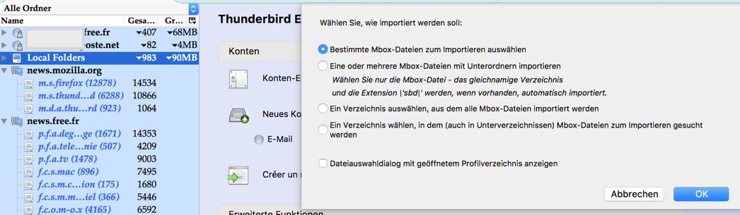

    Danach kommt dieses Fenster:
