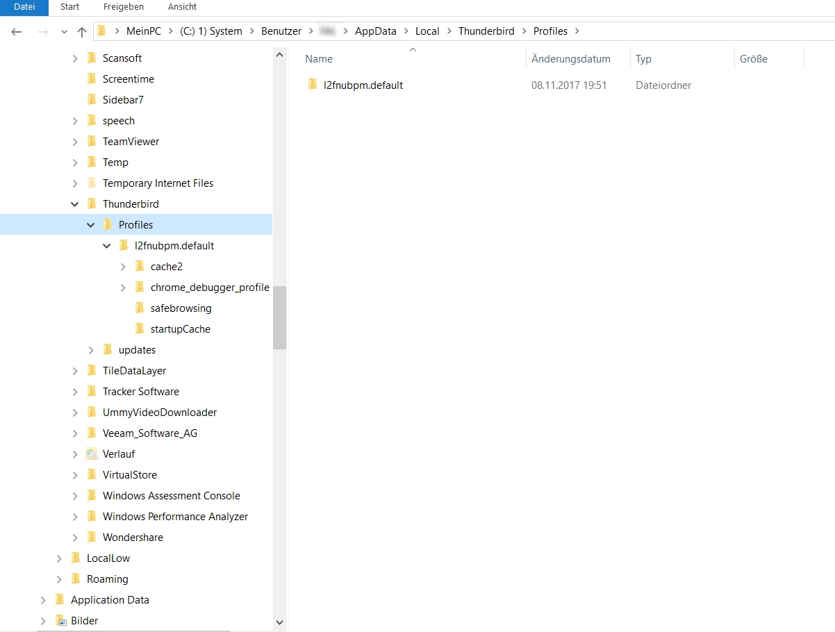

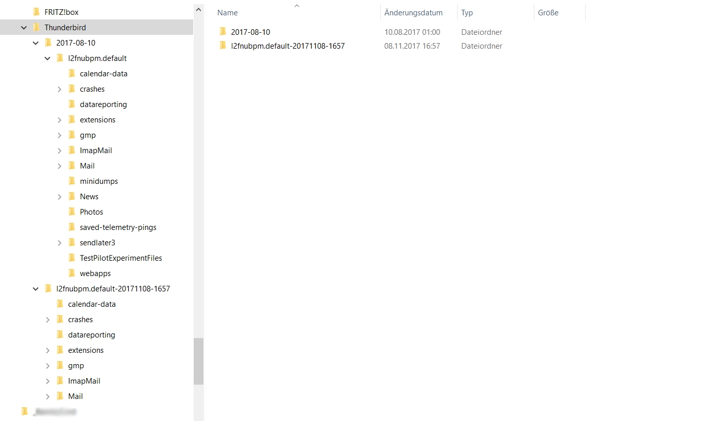

    Das heißt: Die 1. Sicherung war "händisch", soll heißen, ich habe einfach meinen Profilordner kopiert und auf die ext. Festplatte aufgespielt (ich habe sie damals "2017-08-10" genannt). Die 2. Sicherung, die von heute, habe ich mit IET erstellt (und IET hat sie "l2fnubpm.default-20171108-1657" genannt). Beide Ordner sieht man aufgeklappt im beigefügten 1. Bildschirmfoto:
    Ich habe also zwei Sicherungen auf meiner Externen, die händische von vor drei Monaten und die IET-Sicherung von heute. Hab ich mich jetzt klara ausgedrückt?
    Auf dem 2. beigefügten Bildschirmfoto sieht man den originalen Profilordner, wie er unter %appdata% usw. auf LW C:\ liegt:
    Und ja, ich weiß was ein Profil ist. Ich weiß aber nicht - und das war meine Ausgangsfrage - wieso die alte Sicherung größer ist als meine neue. Und da ich schon am Fragen bin: Wieso hat die von IET angelegte Sicherung andere Unterordner als der Originalordner auf C:?

    bei dem im zweiten screen shot gezeigten Ordner "l2fnubpm.default" handelt es sich nicht um den Profilordner, sondern um den Cache-Ordner von Thunderbird.
    Der Profilordner liegt standardmäßig in C:\users\username\AppData\Roaming\Thunderbird\Profiles\ hier...
    Du aber hast ihn in ....\AppData\Local\Thunderbird\Profiles\ ... gesucht.

    Der Ascheberg auf meinem Kopf wird immer größer: Du hast natürlich recht! Der "richtige" Profilordner sieht genau so aus wie der "2017-08-10" genannte in Bild 1 und ist - erwartungsgemäß - 0,9 GB größer, als die vor 3 Monaten gespeicherte Kopie.
