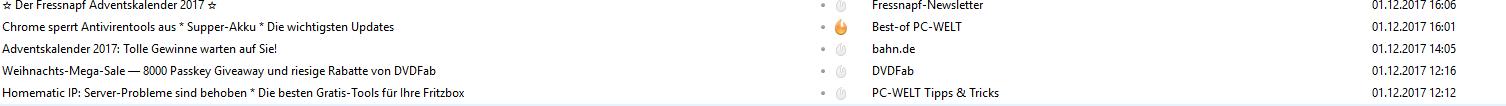

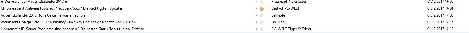

    Hier können Sie Ihren Text schreiben: Hallo, das Problem hatte ich bis jetzt mit allen Thunderbird Versionen und auch unter Win7/64Bit mit Kaspersky und Yahoo. Ich kann die Nachricht als "kein Junk" markieren, beim nächsten Öffnen von Thunderbird erscheint sie wieder als Junk. Es werden also auch keine Info(Bilder usw.) angezeigt. Das kann ich zig mal wiederholen ohne Erfolg beim Eingruppieren als sichere Mail. X/

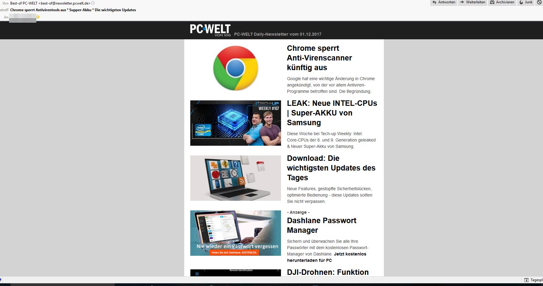

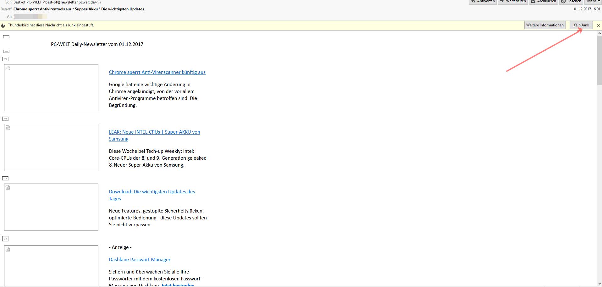

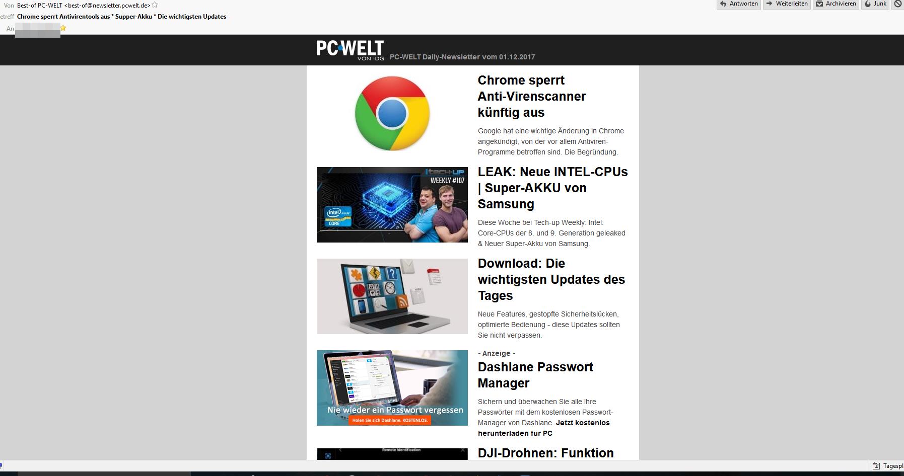

    Also ich schiebe diese Mail als "kein Junk" aus dem Bulk Ordner in den Posteingang. Danach erscheint diese dort und sieht so aus wie im Bild angegeben. Ich kann dann auf kein Junk klicken und die Darstellung ist richtig. Beim nächsten Öffnen von thunderbird ist es wieder Junk.

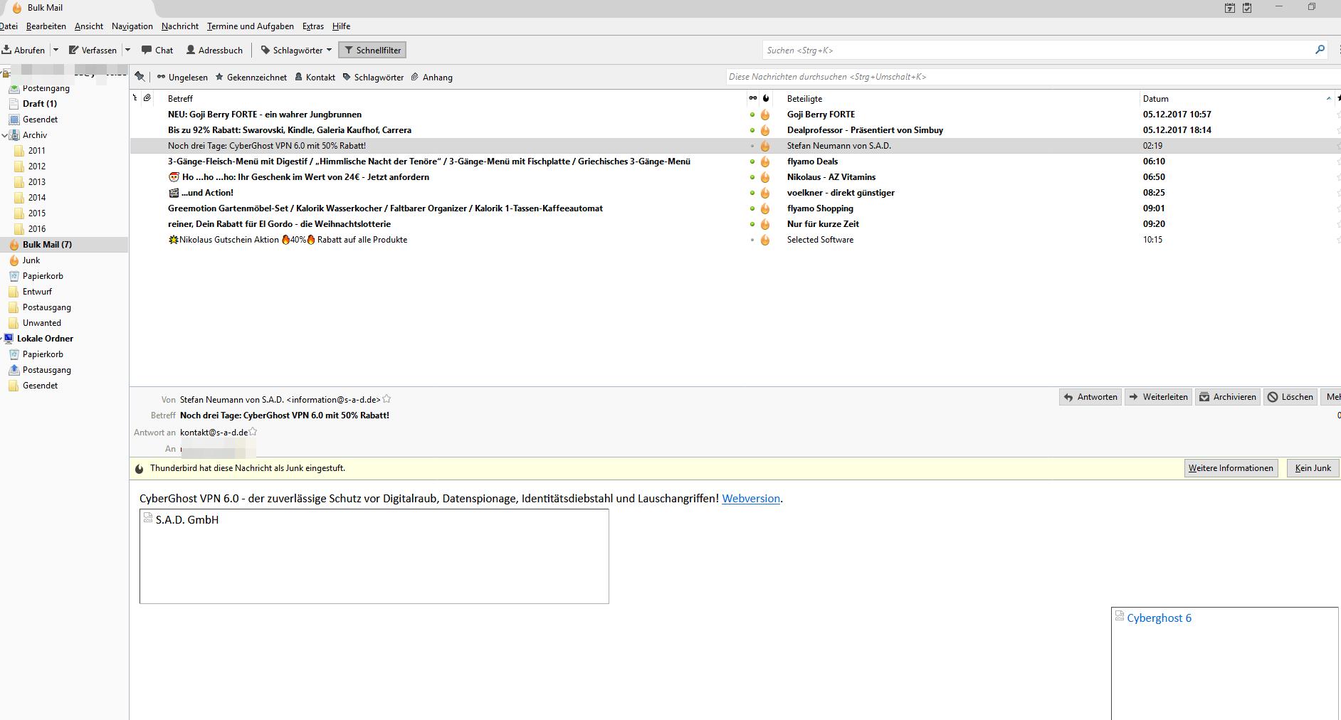

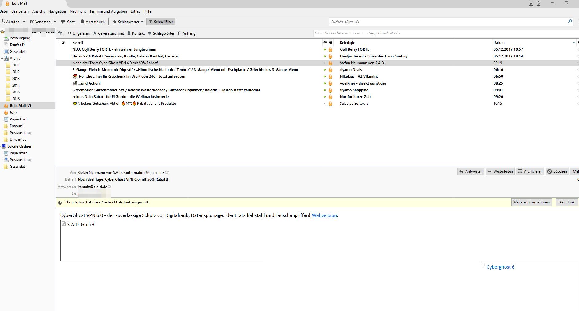

    Ja es scheint einen Unterschied zwischen Bulk und Junk zu geben. Kann aber nicht erklären wie ich das beeinflussen kann, denn wenn ich auf dem Bulk Ordner auf Junk löschen klicke ist alles aus dem Ordner verschwunden. Bei Yahoo habe ich einige Regeln angelegt zu bestimmten Versendern, welche mich genervt haben. Aber es handelt sich bei den Junk (Bulk Mail) um Versender welche ich immer empfange und die zu 99% im Posteingang erscheinen.

    was ich schon mal ändern würde, ist, dass es zwei als Junk-Ordner markierte Ordner gibt (zu erkennen an der Flamme). Dann würde ich testweise mal den Spam-Filter und alle anderen Filter auf dem Server deaktivieren, um zu testen, ob das Problem sich damit erledigt hätte. Wenn ja, weißt Du, dass es durch den Server verursacht wird. Danach sehen wir weiter.
