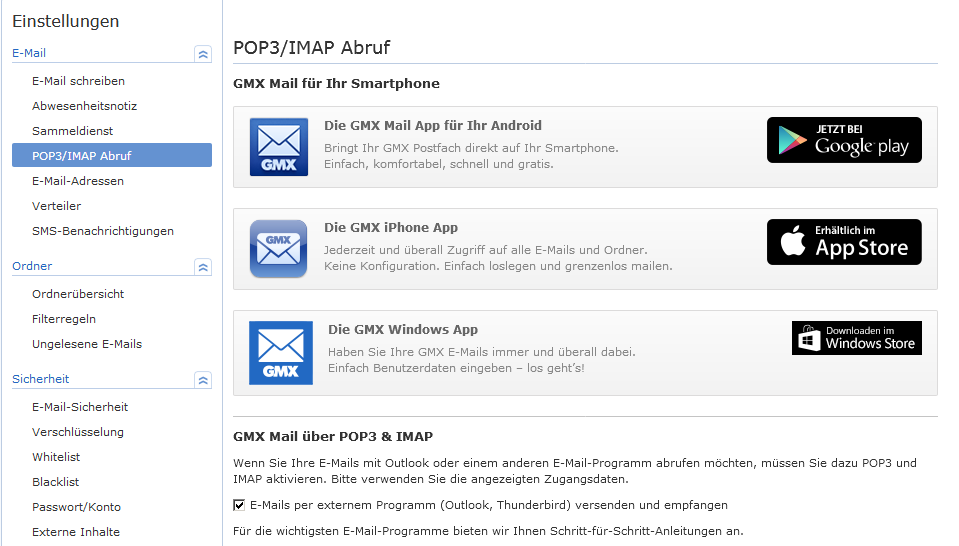

    4. Kontrolliere per Web-Mail über den Browser Deiner Wahl in den Einstellungen von GMX, ob die Freigabe für externe E-Mail-Programme (Thunderbird, Outlook usw.) gesetzt ist.
  • KarlR
    12. Dez. 2017
    • 15. Dezember 2017 um 14:39
    Vielen Dank für die Tipps. Freigabe auf der GMX Seite ist gesetzt, Avast deinstalliert. Das selbe Problem besteh tbei . Ich bekommen die Meldung, dass das Zertifikat nicht zur GMX Seite passt. Die Ausnahme-Sicherheitsregel wird nicht akzeptiert. Sobald ich zu 52.2.1 zurückgehe, kein Problem. Ich gebs auf.

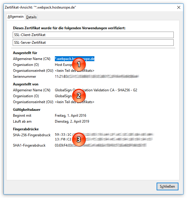

    Avast und Avira produzieren beide das gleiche Problem. Deren Mail-Scanner arbeitet nach dem "Man-in-the-middle" Prinzip. Der Mail-Scanner erstellt ein gefälschtes Zertifikat, dass er dem Thunderbird unterschieben will, damit der Mail-Scanner den verschlüsselten Datenstrom abgreifen und entschlüsseln kann (denn nur mit diesem Angriff auf den Datenstrom kann dieser überhaupt untersucht werden). Mal abgesehen davon, dass dieses Prinzip quasi eine Hacker-Attacke ist, die von den Mail-Scannern gut gemeint verwendet wird, bringt dies manchmal Probleme mit sich. Warum dies gehäuft zum Zeitpunkt der Thunderbird-Updates dann zum Problem wird, habe ich bis heute nie so richtig verstanden. Allerdings denke ich, dass der E-Mail-Scanner jedes mal erneut dynamisch ein gefälschtes Zertifikat erstellt und Thunderbird somit zu recht immer wieder die Bestätigung vom Anwender verlangt. Technisch gesehen liegt der Fehler meines Erachtens eher beim Mail-Scanner, der vielleicht die aktualisierte Version des Thunderbird nicht mehr erkennt und deshalb immer wieder dynamisch das Zertifikat neu erstellt anstatt es dauerhaft beizubehalten.
    Bitte schaue Dir bei wiederholter Aufforderung zur Sicherheits-Ausnahmeregel jeweils die Details des Zertifikats an:
    Bei Punkt 1 wird vermutlich GMX stehen.
    Bei Punkt 2 wird vermutlich Avast bzw. Avira stehen.
    Ich vermute, dass immer wieder bei der Seriennummer (bei Punkt 1) und beim Fingerabdruck (bei Punkt 3) neue/geänderte Werte erscheinen? Wenn meine Vermutung stimmt, dann hat der E-Mail-Scanner jeweils ein neues Zertifikat erstellt und Thunderbird fordert absolut zu Recht die erneute Bestätigung von Dir als Anwender ein. Es wäre hilfreich, wenn Du mir dazu eine Rückmeldung geben würdest - dann kann ich daraus einen Hilfe-Artikel für die Zukunft erstellen.
    Letztlich führt aber kaum ein Weg drum herum in der Situation den Mail-Scanner zumindest zu deinstallieren und eventuell neu zu installieren. Womöglich könnte das Löschen sämtlicher Einstellungen und Caches des Mail-Scanners hilfreich sein (wie auch immer man das erledigt).
