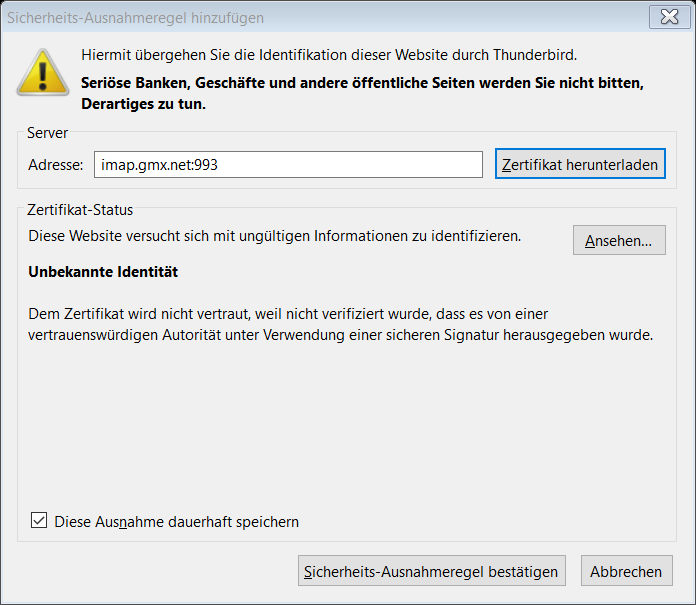

    • Thunderbird-Version: 52.5.0
    • Betriebssystem + Version: Windows 10 Home 1709
    • Postfach-Anbieter (z.B. GMX): GMX + web.de
    • Eingesetzte Antiviren-Software: G-Data
    • Firewall (Betriebssystem-intern/Externe Software): G-Data

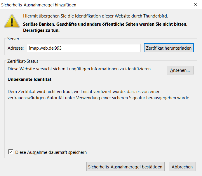

    während einer TB-Neuinstallation auf neuinstalliertem Windows bekomme ich folgende zwei Warnmeldungen zu GMX- und web.de-Zertifikaten, die mir von früheren TB-Installationen her unbekannt sind (jedenfalls kann ich mich nicht daran erinnern):
    Sind das Warnmeldungen von Thunderbird oder von meinem Antivirenprogramm G-Data? Wie ist das Ganze zu verstehen? GMX und web.de sind doch altbekannte Mailanbieter – warum wird deren Zertifikaten misstraut? Und was soll ich an dieser Stelle tun? Herunterladen oder bestätigen? Finde ich insgesamt verwirrend ...

    Klicke in dem gezeigten Dialog Mal auf "Anzeigen". Wer ist dort als Herausgeber des jeweiligen Zertifikats angegeben?
  • pixxma
    15
    31. Jul. 2005
    • 17. Dezember 2017 um 22:06
    Hi,
    die Zertifikate sind von G-Data ausgestellt. Ich kapiere das nicht: G-Data stellt ein Zertifikat für GMX aus, damit Thunderbird dem GMX-Server vertrauen kann??? Oder wie ist das richtig zu verstehen?
