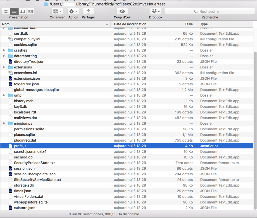

    Eine andere Interpretation wäre, dass es sich bei dem Inhalt dieses Ordners um ein nagel-neues Profil handelt, in dem noch kein Konto erstellt worden ist. Der Inhalt eines solchen "jungfräulichen" Profils ist in meinem folgenden Screenshot zu sehen:
    Leider sind in deiner Darstellung des "Profilordners" keinerlei Erstellungsdaten bzw. Größen der verschiedenen Unterordner und Dateien zu sehen, weshalb eine Diagnose sehr schwierig ist.
    Ich tendiere allerdings eher dazu, dass es sich bei deinem Ordner um ein neues, jungfräuliches Profil handelt.

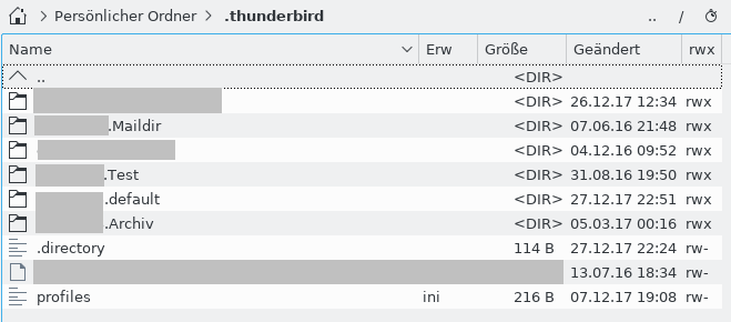

    Ja! Sieht so aus:

    Die Linux-Version hat also keinen Ordner "Profiles" im Anwendungsordner .thunderbird
    323
    6.061
    • 27. Dezember 2017 um 23:17
    Hallo Mapenzi,
    stimmt! Das ist der einzige Unterschied im Vergleich zu den Windows-Systemen und macOS.
