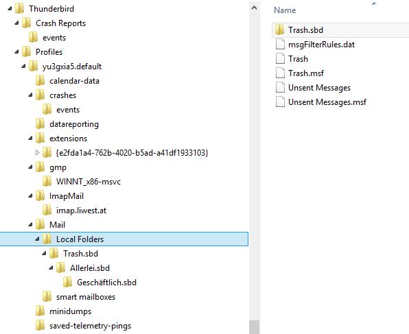

    • 3. Januar 2018 um 15:25
    Keine Sicherung von wichtigen Daten auf dem Computer ist sträflicher Leichtsinn!!
    Dein screenshot gefällt mir ebenfalls nicht: wieso werden nur die Ordner in Local Folders angezeigt, aber keine Dateien.
    Du hast doch selbst gesagt, dass es in den Lokalen Ordnern nur noch die Standard-Ordner "Postausgang" und Papierkorb" gibt. Ich vermisse zumindest die Dateien "Unsent Messages" und "Trash" in Local Folders". Hast du das in deinem screenshot extra ausgelassen oder ist das eine Sache der Einstellungen unter Windows, ob man Dateien im Explorer sieht oder nicht?

    • 3. Januar 2018 um 16:24
    hallo, ja ich weiss, der lechtsinn war mir eine lehre, wird nie wieder vorkommen...
    warum da nix andres angezeigt wird, ist mir auch ein rätsel...
    ich hab nix ausgelassen - aber ich mach noch mal einen vom kompletten ordner...aber trash ist ja vorhanden - gleich über "allerlei"
    so - fertig

    1.099
    12.478
    • 3. Januar 2018 um 19:06
    Danke für den neuen Screen-shot, der mir die letzte Hoffnung genommen hat, dass von deiner alten Struktur der Lokalen Ordner im Profil noch etwas vorhanden sei, das man nur wieder "an die richtige Stelle schieben" brauchte. Es tut mir auch leid, dass ich dir in meiner ersten Antwort etwas zu voreilig Hoffnung auf eine Wiederherstellung gemacht habe.
    Aber wenn der Ordner "Allerlei.sbd" tatsächlich keinerlei Inhalt hat außer dem Ordner "Geschäftlich.sbd" und wenn der Ordner "Geschäftlich.sbd" selber leer ist, dann weiß ich nicht, wo man Überreste deiner alten, offenbar verschwundenen Mailbox-Dateien suche bzw finden könnte.
    Das ist jetzt sehr wichtig, denn ich kann deinen Bildschirm nicht sehen und muss mich auf deine Screen-shots verlassen: schon dass sich diese Ordner in "Trash.sbd" befinden ist ungewöhnlich, es sei denn du hast in den Lokalen Ordnern den kompletten Ordner "Allerlei" mit Unterordnern ("Geschâftlich" et al) selber bewusst oder versehentlich gelöscht oder in den Papierkorb verschoben. Meine letzte Hoffnung war "Geschäftlich.sbd": wenn sich darin auch nur einige wenige Mailbox-Dateien (ohne Endung) befinden, dann könnte man eine Wiederherstellung versuchen.

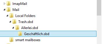

  • Martina
    3. Jan. 2018
    • 4. Januar 2018 um 08:45
    hallo,
    es ist leider so, Ordner trash - keine dateien, ordner Allerlei - keine Dateien , ordner Geschäftlich - keine dateien
    einzig der ordner local folders - siehe screenshot
    nein, hatte den hauptordner Allerlei weder gelöscht oder umbenannt (kann mich auch noch ganz genau erinnern - habe als letztes im ordner visa (unterordner von Allerlei/Geschäftliches/Visa) gearbeitet und dann bin ich zu bett gegangen, nächsten morgen wollte ich weitermachen und wie schon erwähnt, gestartet und nix mehr war da...

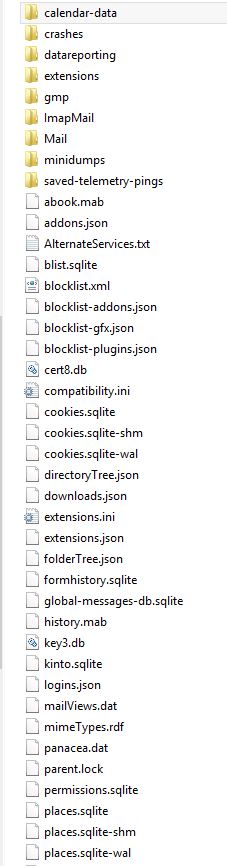

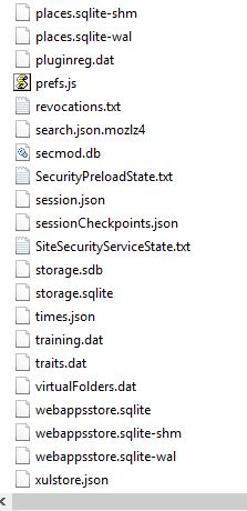

    es befindet sich im ganzen ordner TB keine Datei namens nstmp
    hab dir nochmal 2 sreens vom profilordner mit seinen dateien gemacht - vielleicht findest ja eine davon die seltsam ist oder mit der man was anfangen könnte....
    oder würde es was bringen, wenn ich den ordner TB zippe und dir hochlade?

    1.099
    12.478
    • 4. Januar 2018 um 13:07
    Worauf ich meine letzten Hoffnungen gesetzt hatte, das ist der (nicht sichtbare) Inhalt des Ordners "Geschâftliches.sbd", aber wenn du mir versicherst, dass der auch leer ist, kann ich nicht mehr helfen.
