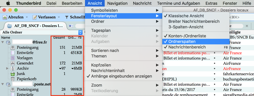

    Hast du die sogenannten "Ordnerspalten" aktiviert ( Menü Ansicht > Fensterlayout > Ordnerspalten)?
    Die Anzeige der Ordnerspalten würde schon mal eine direkte Sicht auf die Zahl der Nachrichten und die Ordnergrößen ermöglichen:

    Hat der entsprechenden Ordner "Gesendet" das typische Icon wie in meinem obigen Screenshot oder das generische blaue Icon eines macOS Ordners?
