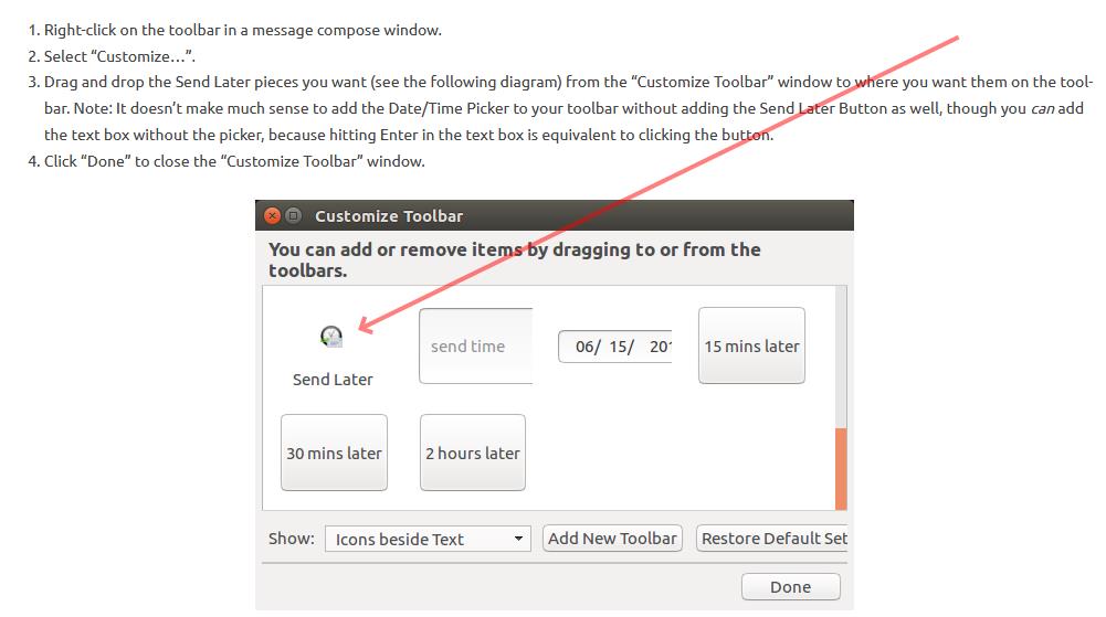

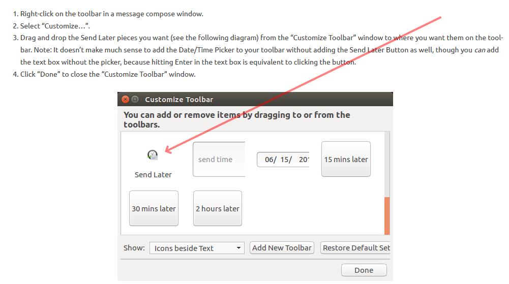

    Der "Send Later Button" wird mir nicht zum Hinzufügen zur Hauptsymbolleiste angeboten, wie hier vorgeführt:
    Möglicherweise ist "Send Later" auch eines der Add-Ons, die unter TB 60 nicht mehr richtig funktionieren.

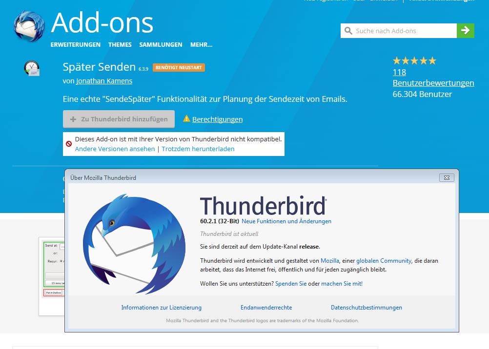

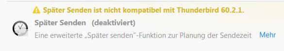

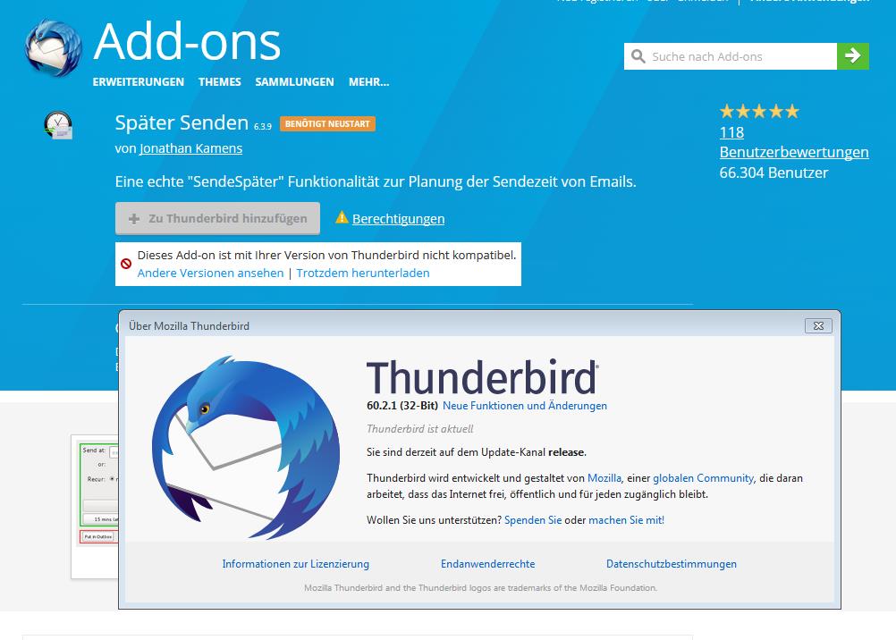

    es hat sich herausgestellt, dass das Add-On "Später senden" nicht mehr kompatibel ist.
    Es wurde gesperrt:
    Das ist auch gut so, denn das o.g. Problem war nur das kleinere von beiden, die ich gefunden hatte.
    Das eigentliche Problem ist, dass das Add-On für IMAP mit mehreren Clients unbrauchbar ist und zu sehr ärgerlichen Vorgängen führt, womit ich mehrfachen Versand von für späteren Versand gekennzeichneten Emails meine.

    Aktuell sieht es bei mir auf dem Erweiterungs-Server so mit neuester TB-Version aus:

    Was für mich aus eurer Diskussion nicht hervorgeht ist, ob send later in Version 6.3.9 nun mit Thunderbird 60+ funktioniert oder nicht. Oder habe ich etwas überlesen? Selbst ausprobieren werde ich es nicht.
    Laut der Webseite: https://addons.thunderbird.net/de/thunderbird/addon/send-later-3/
    ist die Version 6.3.9 stand heute nicht veraltet sondern aktuell und soll auch kompatibel zur 60+ sein.
