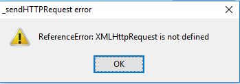

    Seit kurzem (~ 3 bis 4 Wochen) erhalte ich bei jedem Kaltstart mit unmittelbar nachfolgendem automatischem Start von Thunderbird die Fehlermeldung "XMLHttpRequest is not defined". Ich kann die Meldung nicht interpretieren und habe auch im Internet, natürlich eingeschlossen Thunderbird, keinen Hinweis gefunden, welche Bedeutung der Fehler hat und wie er zu korrigieren geht. Eine Folgeerscheinung dieser Fehlermeldung konnte ich bisher nicht feststellen. Ich bin aber gezwungen, die Meldung jedes Mal wegzuklicken, damit ich mit Thunderbird arbeiten kann.
    Meine Startprozedur mit Windows war bisher, dass eine Minute nach dem Booten von Windows der Thunderbird-Client per Script von Windows (= Aufgabenplanung) gestartet wurde. Ich habe zwischenzeitlich die Start-Verzögerung auf 10 Minuten erhöht, weil ich sichergehen wollte, dass kein anderer Startvorgang, wie z. B. das Virenschutzprogramm, sich störend auswirkt. Das Fehlerbild blieb jedoch unverändert.
    Ich verwende Thunderbird für insgesamt 20 POP-Konten im Stand-Alone- Modus, d. h. ohne LAN-Netzzugriff eines anderen Users und ohne Mails automatisch weiterzuleiten oder zu verteilen.
    Kann jemand konkrete Hinweise auf den Fehler und dessen Beseitigung geben. Dafür danke ich schon jetzt mit dem Versprechen von Rückmeldung.

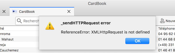

    benutzt du das Thunderbird Add-on "CardBook", und falls ja, welche Version von CardBook?
    Ich hatte vor drei Tagen bei jedem Start von Thunderbird die selbe Fehlermeldung, kann mich allerdings nicht mehr erinnern, mit welcher Thunderbird-Version und/oder mit welcher CardBook Version es auftrat.
    Im CardBook Tab konnte ich beobachten, dass diese Fehlermeldung während der Synchronisation mit meinem macOS "Kontakte" Adressbuch auftrat. Und zwar wurde die Synchronisation mehrfach unterbrochen, wobei die Fehlermeldung angezeigt wurde. Nach dem Klick auf "OK" wurde die Synchronisation wieder fortgeführt bis zur erneuten Unterbrechung und neuer Fehlermeldung.
    Mit der CardBook Version 26.9 habe ich seit zwei Tagen keine Fehlermeldung mehr, und zwar mit den TB-Versionen 52.6.0, 58 Beta, 59 Beta und Thunderbird Daily 60.
