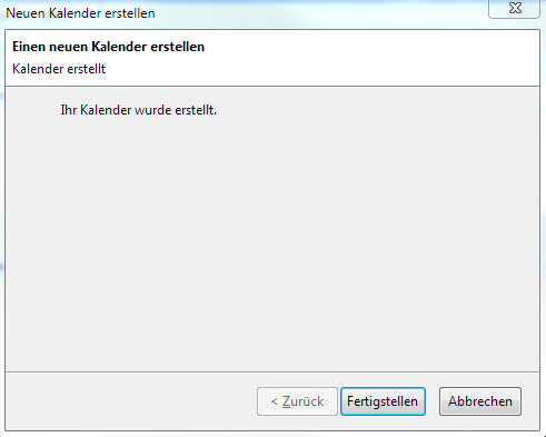

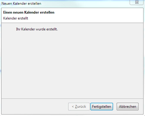

    Beim Anlegen des neuen Kalenders (mit CalDAV) kommt am Ende des Dialogs erst das "normale" Bestätigungsfenster (Anhang Screen01)

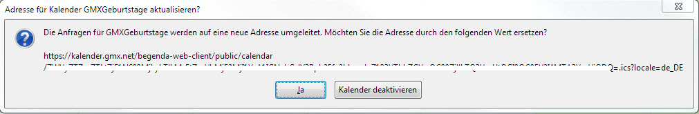

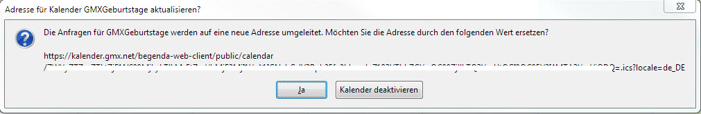

    Danach poppt (im Hintergrund) ein Fenster auf, das die Netzadresse des Kalenders ändern will. (Anhang Screen02)
    Egal welche Option dort gewählt wird - der Kalender ist danach inaktiv...
    Die "richtige" Netzadresse wäre (Zahlencode durch .... anonymisiert):
    https://kalender.gmx.net/begenda-web-cl…..?locale=de_DE
    Der Ersatz lautet:
    https://kalender.gmx.net/begenda-web-cl…cs?locale=de_DE
    Wie kann ich verhindern, dass auf diese "falsche" Netzadresse umgeleitet wird?
    Dank und Gruß, Mark

    • 5. April 2018 um 14:24
    Da web.de und gmx.net die selbe Anleitung haben sollte eigentlich auch alles andere genau so funktionieren.
    wenn ich das bei web.de mache kommt folgender Link heraus:
    https://kalender.web.de/begenda/dav/ganz_viele -Buchstaben/birthday/
    Das was bei Dir raus kommt kann eigentlich nicht sein.
    EDV-Oldi
    Thunderbird - Beta 160.0b5 (64-Bit)
    Firefox 159.0.1 (64-Bit)
    282
    7.603
    • 5. April 2018 um 14:40
    So ich habe gerade mein gmx Konto wieder aktiviert und bin nach der Anleitung vorgegangen.
    Wie ich schon sagte der Link ist fast identisch wie bei WEB.de, es steht nur gmx drin:
    https://kalender.gmx.net/begenda/dav/Buxchstaben&T`Zahlen/Inbox/
    Du machst also beim erstellen des Links ein Fehler.
    EDV-Oldi
