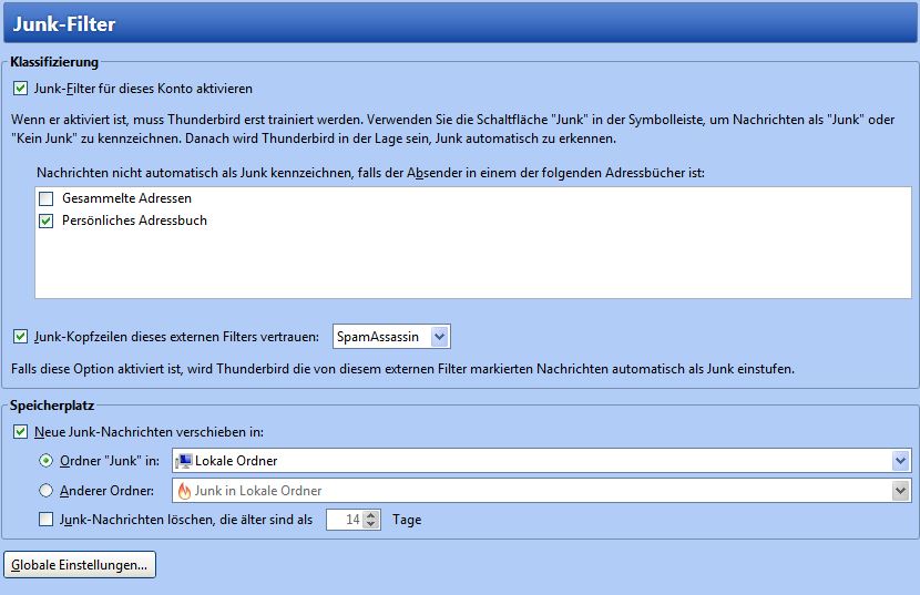

    welche Einstellungen sind bei Dir unter
    Extras - Konten-Einstellungen - Yahoo - Junk-Filter
    gewählt, mal probeweise nach meinem Muster umstellen und beobachten.

    Es sieht aus wie bei dir. Ich habe jetzt mal die "Gesammelten Adressen" aktiviert und unten unter "Globale Einstellungen" auch noch das "Junk Protokoll für selbstlernenden Filter" aktiviert. Mal sehen, ob das was bringt, wenn die nächste Mail kommt.
