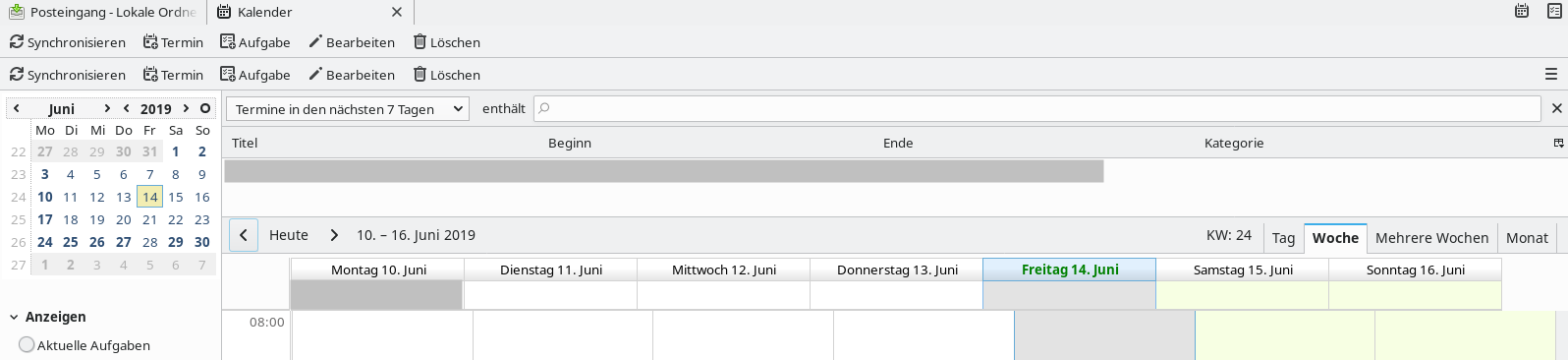

    *tada* Mein Patch wurde akzeptiert und mit Thunderbird 68 Beta 2 ist dieses Problem endlich aus der Welt.
    Externer Inhalt raw.githubusercontent.com
    Zu jedem CalDAV Kalender kann nun ein Benutzername definiert werden und intern haben die Verbindungen zum gleichen Server nun jeweils einen eigenen Cookie-Speicher, sodass es da nicht mehr zu Störungen kommt.
