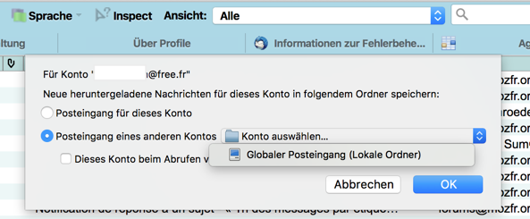

    Dann habe ich unter Extras Kontoeinstellungen in jedem Konto gewählt unter Server Einstellungen - Erweitert dann Posteingang eines anderen Kontos und dort habe ich Lokaler Ordner gewählt.
    So das am Schluss alle Posteingänge in einen kommen.

    Die Entwickler von Mozilla haben den "globalen Posteingang" in den Lokalen Ordnern als Option für POP-Konten vorgesehen: Uses for Local Folders

    Auch er spricht schon von "Lokaler Ordner" (und vielleicht ist hier die Ursache aller Missverstândnisse), aber ich bin sicher, dass er die "Lokalen Ordner" meint, denn die Einstellung, die er unter "Erweitert" beschreibt, kann man nur für POP-Konten vornehmen:
    Um es noch mal zusammen zu fassen:
    ich habe die Problembeschreibung von cbpanther1 so verstanden, dass er für seine zehn POP-Konten den "globalen Posteingang" in den Lokalen Ordnern eingestellt hatte, weil er eben nicht zehn Posteingänge haben wollte.
    Seine Ausdrucksweise "dort habe ich Lokaler Ordner gewählt" hat wahrscheinlich die Verwirrung gestiftet.

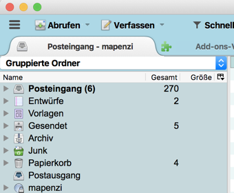

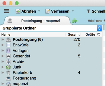

    Ich dachte, es ginge indem man die Ansicht "gruppierte Ordner" wählt, dann die "gemeinsamen" Ordner als "Favoriten-Ordner" markiert und schleißlich die Ansicht Ordner > Favoriten-Ordner einstellt. Aber das scheint nicht zu funktionieren.
    Aber du kannst die Ansicht Ordner > Gruppiert wählen und dann sämtliche gruppierten Ordner "zuklappen":
