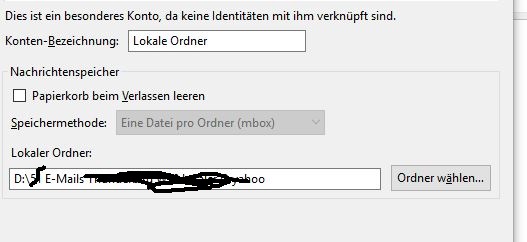

    Ich habe mein Konto "Lokale Ordner" auf Laufwerk D: eingestellt. Hätte ich vor der Einstellung auf Laufwerk D: im Profil im Laufwerk C:
    E-Mails gespeichert gehabt, dann wären diese E-Mails meines Wissens nach der Umstellung auf Laufwerk D: nicht übertragen worden.
    Das war zumindest damals vor Jahren so. Ob das auch heute noch so ist, kann ich nicht garantieren.
      • 32,48 kB
      • 527 × 242
    siehe dazu den Beitrag #2 von mrb: du hast durch solch eine Manipulation kein zusammenhängendes TB-Profil mehr, was eine Übertragung auf einen anderen PC erschwert oder, da solche Änderungen gern vergessen werden, auch zu Datenverlust führen kann. Deswegen wird hier i.d.R. davon abgeraten.
    Du willst damit sagen, dass Mails am alten Speicherort nicht mehr vom Programm genutzt und gefunden werden? OK, das stimmt.
    Andererseits: Wer solche Manipulationen an den Pfaden macht, sollte doch keine halben Sachen machen und hoffentlich nicht damit überfordert sein, die bereits bestehenden Dateien/Ordner der Lokalen Ordner dann auch in den neuen Pfad zu kopieren und somit diese Mails wieder verfügbar zu machen.

  • Systemanalytiker
    • 27. Juli 2018 um 22:34
    Den Speicherort des lokalen Kontos kann man in den Thunderbird-Einstellungen regulär verändern. Wer mit dieser Vorgangsweise überfordert ist, der sollte den Speicherort nicht ändern.
    Ich persönlich habe diese Vorgangsweise gewählt, weil ich - zB wenn das Betriebssystem nicht mehr ordentlich funktioniert - problemlos die Festplatte C: neu formatieren und das Betriebssystem neu installieren kann.
