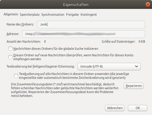

    • August 4, 2018 at 11:12 AM
    Quote from Boy2006
    icht den Junk Ordner Automatisch abruft
    Aktiviere folgende Option und schau was passiert: "Diesen Ordner auf Neue Nachrichten überprüfen, wenn Nachrichten für dieses Konto empfangen werden". Die Option findest Du per Rechtsklick auf den Ordner und dann im Kontextmenü den Punkt "Eigenschaften".

    • August 4, 2018 at 6:55 PM
    Quote from Thunder
    Wo in "Eigenschaften" findet man diese Option? Ich habe eine solche Option dort noch nie gesehen.
    Es gibt eine ähnliche Option "Bei Eingang neuer Nachrichten auf Server sofort benachrichtigen", aber sie befindet sich in den Server-Einstellungen.
  • Solaris
    Guest
    • August 4, 2018 at 7:55 PM
    Senior Member
    Reactions Received
    1,101
    12,275
    26. May. 2012
    Helpful answers
    • August 4, 2018 at 8:16 PM
    @Solaris:
    Danke für deinen Screenshot.
    Ich hatte nicht mitbekommen, dass es sich um eine Option handelt, die es nur bei Junk-Ordnern von IMAP-Konten gibt.
  • Solaris
    Guest
    • August 4, 2018 at 9:53 PM
    Gerne. Aber ein mögliches Problem gibt es noch. Gibt es diese Option bei dir nur für den Junk-Ordner? Ich habe sie auch für alle meine anderen IMAP-Ordner.
    Reactions Received
    786
    Articles
    308
    7,300
    entries
    Helpful answers
    • August 4, 2018 at 10:21 PM
    Quote from Solaris
    Das kann ich für mich auch bestätigen.
    Senior Member
    Reactions Received
    1,101
    12,275
    26. May. 2012
    Helpful answers
    • August 4, 2018 at 10:22 PM
    Bei 29° C Innentemperatur wird das Gehirn träge ;)
    Bei mir gibt es diese Option für alle IMAP-Ordner außer ... dem Posteingang! Und aus Bequemlichkeit hatte ich es vorher nur dort nachgeprüft !
