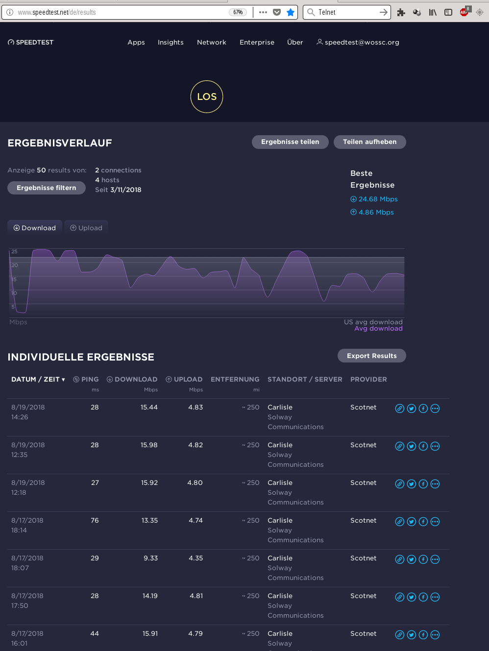

    • 19. August 2018 um 15:33
    Ich glaube es nicht. Nach einem etwa eineinviertel Stunde dauerndem Telefongespräch mit 1and1 UK bin ich keinen Schritt weitergekommen. Hauptgrund ist das zwei Personen die total unterschiedliche Muttersprachen haben sich in einer Drittsprache unterhalten müssen. Dazu kommt, dass die Angestellten aus dem fernen Osten sind und für mich eine grässliche Aussprache haben. Ich habe dem Kerl etwa 4 x gesagt, dass ich Linux habe (Kubuntu) und trotzdem kommt dann eine Screensharing Version die mir sage, Linux werde nicht unterstützt. Da habe ich ihm kurz gedankt für diese total verlorene Stunde und abgehängt.
    Die Links und Anleitungen von Schligo habe ich probiert, komme allerding mit Telnet überhaupt nicht klar was ich machen muss.
    Meine Internet-Verbindung ist momentan bei etwa 10mb down und 5 up, sollte allerdings wieder auf 25 down und 5 up steigen, wenn einige neue elemente installiert werden können. (Wir haben kein Fiber-Kabel, sonder ein neue Art, die auf WhiteSpaceTV basiert und alle Verbindungen via Highspeed Wifi an eine Zentrale geschickt werden, von wo sie dann per normalem Wifi an die einzelnen Abonennten gehen. Benötigt 1 Antenne zum Versand und Empfang (Highspeed) in der Zentrale, 1 Antenne in den Gebieten Empfang, Konvertierung und Weiterleitung (und umgekehrt) sowie eine kleine Antenne pro Modem bei den Abonennten. Ideal und Kostengünstig für rurale Gebiete. Bei Verwendung als Kommerzieller Betreiber sollten etwa 20 Abos a € 20/Monat genug sein, bei einer Verwendung als NonProfit genügt die Hälfte.
