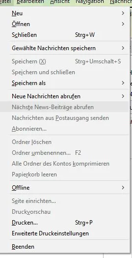

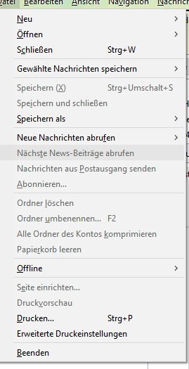

    • #51
    Hallo hsproedt,
    mit der Testversion (Vers. 60 + Lightning) ist auch keine Druckauslösung möglich - unte "Datei" ist nur "Drucker" und "Druckvorschau" grau (statt schwarz).
    Bei meiner aktuellen Version ist fast die ganze Dateileiste ausgegraut (sehe ich auch jetzt erst!) siehe:
    das wird ja immer dubioser.
    Gruß,
    Günter
    Senior-User
  • hsproedt
    • 10. September 2018 um 11:18
    • #52
    ich habe eben noch einmal eines neues Profil erstellt, ein IMAP-Konto eingerichtet und einen Termin erstellt.
    Auch auf Deinem Bild in Beitrag #51 ist klar ersichtlich, dass 'Drucken' und 'Strg + P' nicht angegraut, sondern schwarz dargestellt, ein Ausdruck somit sehr wohl möglich, allerdings erst einmal nur mit einem rötlichen Rahmen um den Termin. Um komplett in Farbe auszudrucken, muss vorher über Seite einrichten der Punkt 'Hintergrund drucken' aktiviert werden. Am besten eine Mail auswählen und Datei - Druckvorschau anklicken.
