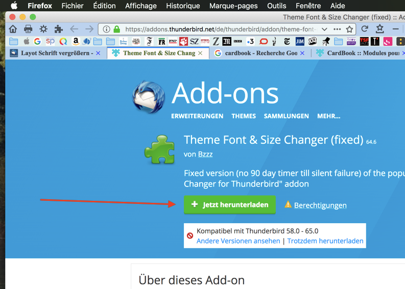

    Nochmals Schritt für Schritt mit Illustrationen:

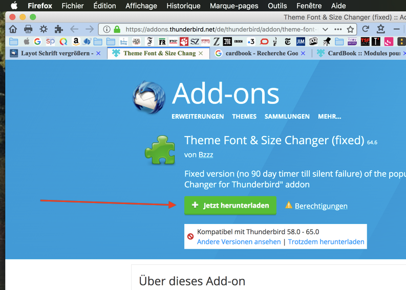

    wenn du den Link zu dem Add-on Theme Font & Size Changer (Fixed) 64.6" https://addons.thunderbird.net/de/thunderbird…-changer-fixed/ in irgend einem Browser (Firefox, Chrome, Safari, Opera, ...) öffnest, siehst du die folgende Add-on-Seite (Teilausschnitt):
    Klicke einmal auf den grünen Button "Jetzt herunterladen", dann müsste wenige Sekunden später die Installationsdatei "theme_font_size_changer_fixed-64.6-tb.xpi" in deinem Download-Ordner oder auch (wie es bei mir eingestellt ist) auf dem Desktop erscheinen.

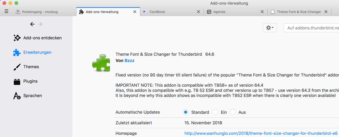

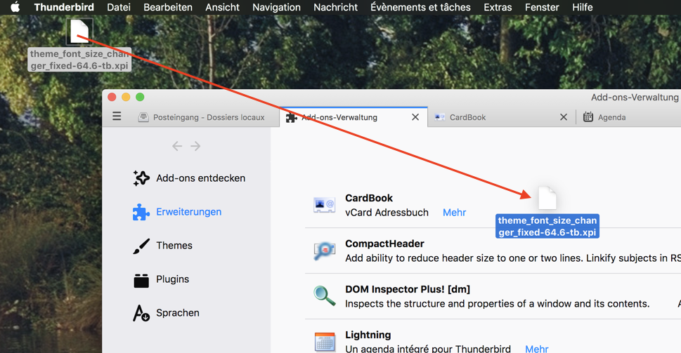

    Öffne Thunderbird, gehe zum Menü Extras und klicke auf "Add-ons", worauf das Tab "Add-ons-Verwaltung" geöffnet wird:

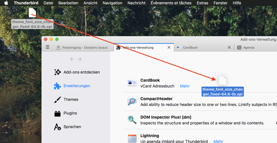

    Ziehe die Installations-Datei "theme_font_size_changer_fixed-64.6-tb.xpi " mit dem Mauszeiger in das Tab "Add-ons-Verwaltung" hinein und folge dann den Anweisungen des Add-ons-Managers:
    Du kannst auch die Webseite des Add-ons im Browser öffnen und direkt daneben Thunderbird mit dem geöffneten Add-on-Manager Tab anzeigen, dann den grünen Button "Jetzt herunterladen" mit der Maus direkt in das Tab des Add-ons-Managers ziehen... etc

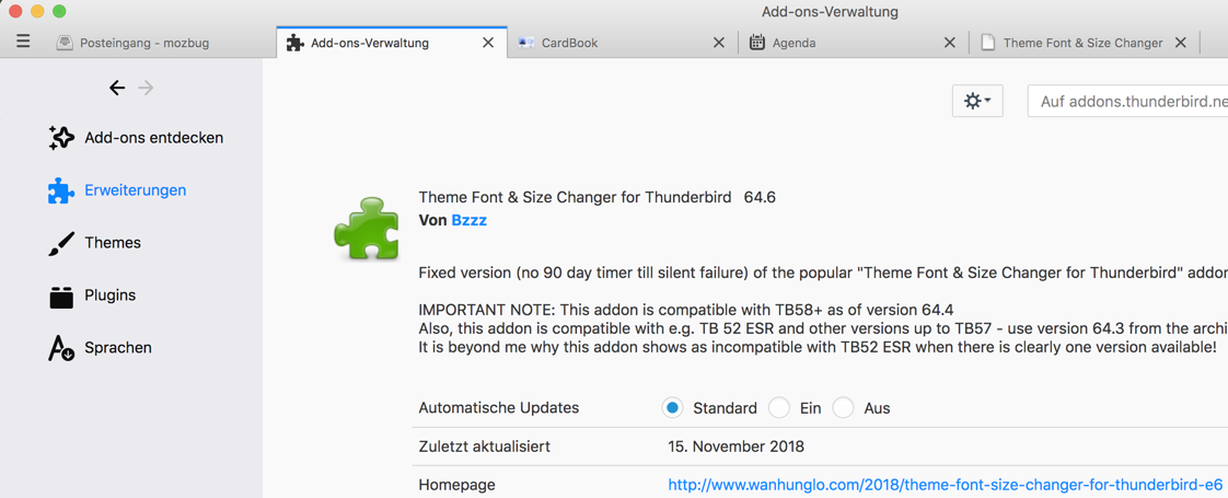

    Ich verstehe nicht, warum du eine andere Version installiert hast als die, die ich dir empfehle. Es gibt nämlcih zwei, von denen eine (die ich nicht empffohlen habe) fast nie funktioniert.
    Zitat von Strohhalm
    leider alles in Englisch
    Ich kann und will jetzt nicht auch noch alles ins Deutsche übersetzen.
    Wenn du die folgende Version von Theme Font & Size Changer hast, sollte sie funktionieren und überdies sogar ins Deutsche übersetzt sein:

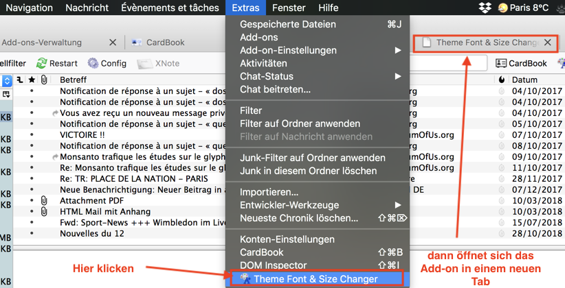

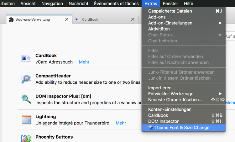

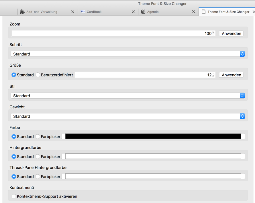

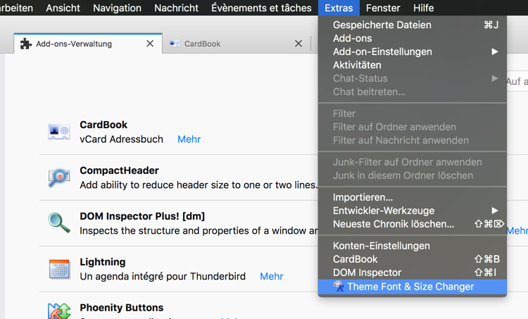

    Um das Add-on zu benutzen und Schriftgrößen einzustellen, musst du ins Menü Extras gehen und auf das Item "Theme Font & Size Changer" klicken:

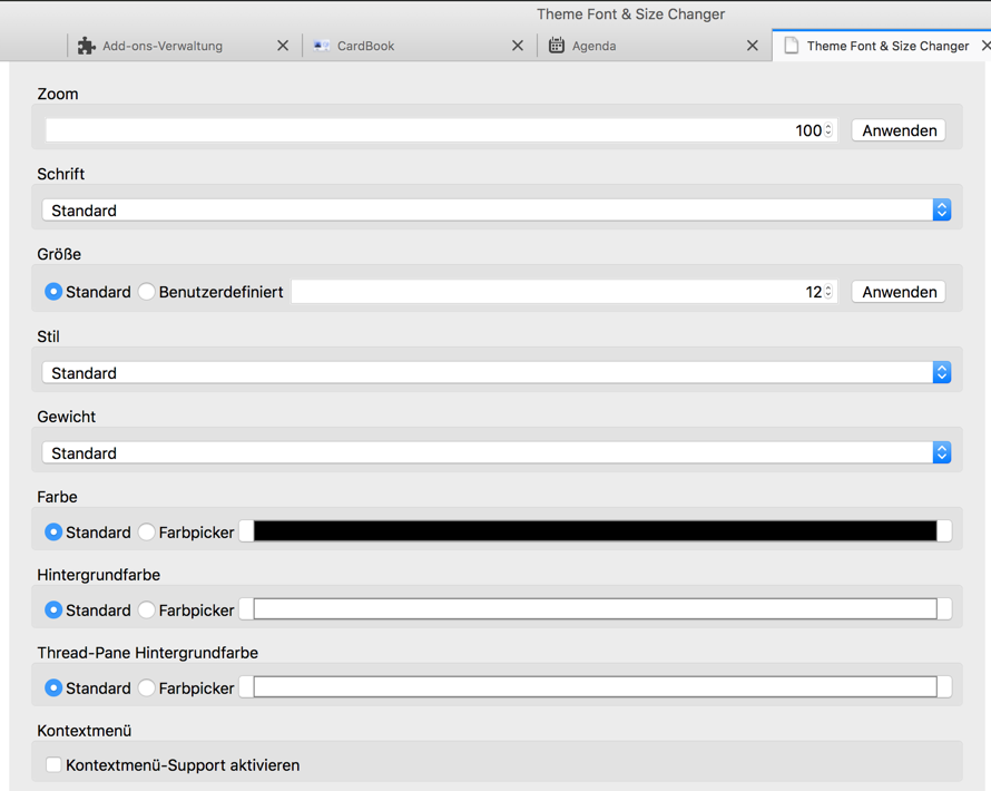

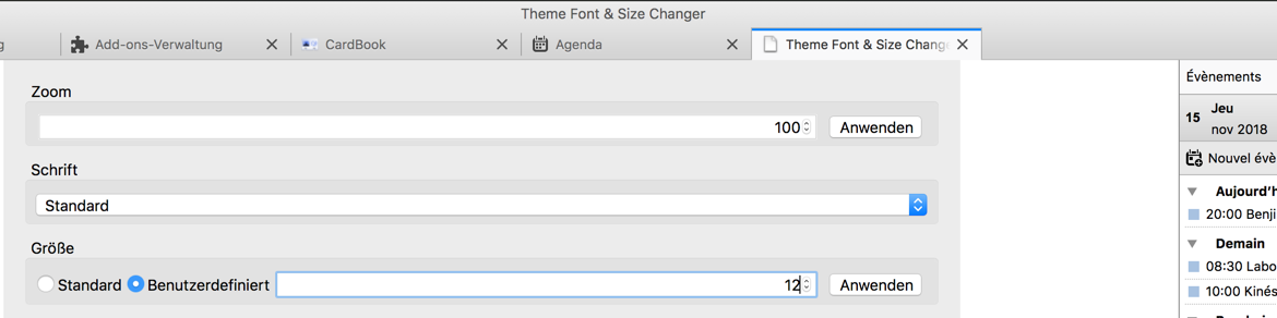

    Dann öffnet sich Theme Font & Size Changer in einem neuen Tab, wo du deine Änderungen vornehmen kannst:

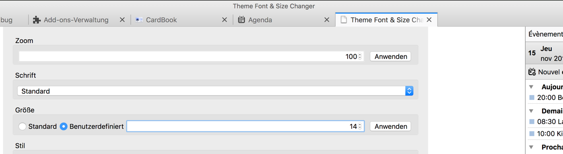

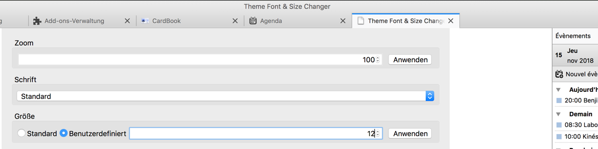

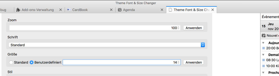

    Statt des "Zoom" solltest du vielleicht zunächst mal mit der (Schrift-) "Größe" testen:
    von 12 in Schritten auf 13, 14, 15, ... erhöhen, jeweils auf den Button "Anwenden" klicken und die Schriftgrößen in den verschiedenen Bereichen der Oberflächen von Hauptfenster, Adressbuch-Fenster und Verfassen-Fenster überprüfen.
    Standard:
    Größe 14:

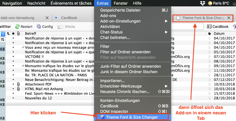

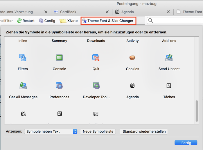

    Jetzt verstehe ich, was du meinst. Es handelt es sich aber nicht um einen Button in der Symbolleiste , den man drücken muss, um z. B. die Schriftgröße der Benutzeroberfläche zu verändern.
    Bei den beiden Screenshots mit zwei verschiedenen Schriftgrößen handelt es sich um ein sogenanntes "Tab" (manchmal auch "Reiter" genannt.
    Um das Add-on in einem neuen Tab zu öffnen, musst du in der Menüleiste auf "Extras" klicken und in dem sich aufrollenden Untermenü das Item "Theme Font & Size Changer" mit dem Mauszeiger anklicken:
    EDIT:

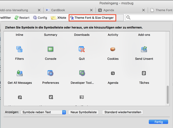

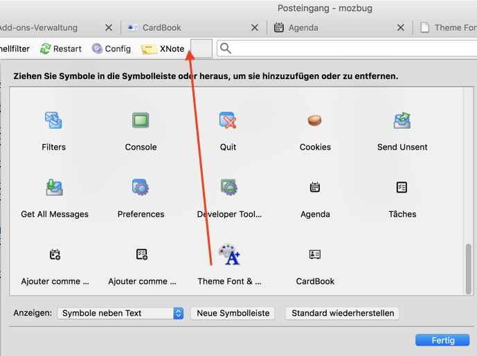

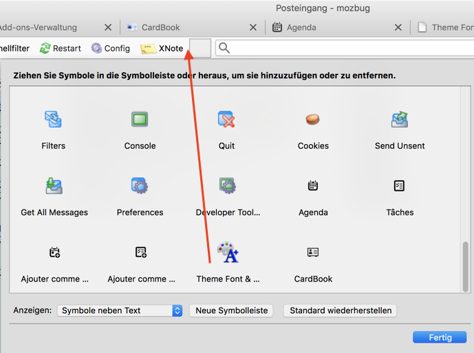

    eben habe ich gerade gesehen, dass das Add-on "Theme Font & Size Changer" doch einen Button hat, den man in die Symbolleiste ziehen kann. Bei mir war er sogar automatisch dort installiert worden.
    Wenn du also den Button von "Theme Font & Size Changer" nicht in der Symbolleiste findest, wo er in meinem Screen shot angezeigt wird
    dann musst du einen Rechstklick > Anpassen auf die Symbolleiste machen und den Button von "Theme Font & Size Changer" mit der Maus aus dem "Anpassen-Fenster" in die Symbolleiste ziehen:
    Danach brauchst du nicht mehr, wie ich zunächst beschrieben habe, in das Menü Extras zu gehen, sondern kannst mit einem Klick auf den Button das Tab "Theme Font & Size Changer" öffnen.
