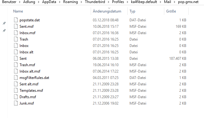

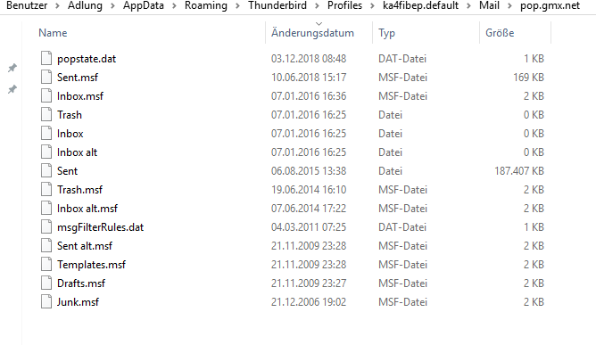

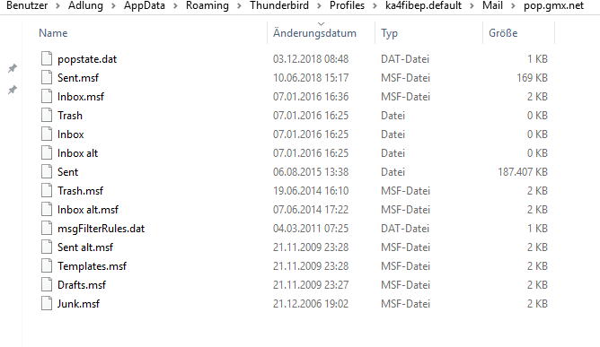

    hier ist der pfad: C:\Users\Adlung\AppData\Roaming\Thunderbird\Profiles\ka4fibep.default\Mail\pop.gmx.net
    2. vom ordner : ka4fibep.default habe ich eine kopie erstellt und im ordner profiles abgelegt.
    3. hier ist der screenshot:
    der screenshoot hängt noch einmal als datei dabei.
    hinweis: im ordner mail befinden sich 3 weitere ordner: local folders, pop.gmx-1.net und pop.gmx-4.net
    wenn ich den ordner local folders weiter öffne, erscheint ein unterordner archives.sbd und dessen inhalt sieht verdammt nach meinem gesuchten archiv aus...
    Der Pfad führt zu dem Kontenordner "pop.gmx.net", der - wie im Screenshot ersichtlich - schon seit einigen Jahren nicht mehr in Gebrauch war und erst kürzlich wieder aktiviert worden ist (ein Änderungsdatum vom 03.12.18!).
    Das kann man natürlich nicht ahnen. Entweder hast (oder hattest) du mehrere POP-Konten bei GMX , von denen eines gelöscht und dann wieder neu erstellt worden ist. Oder du hast mehrere aktive POP-Konten bei GMX, die aber schon seit einiger Zeit alle in dem sogenannten "globalen Posteingang" in den Lokalen Ordnern zusammen gefasst worden sind. Dafür spricht auch, dass sich im Ordner "Local Folders" ein Ordner "Archives.sbd" mit entsprechenden Unterordnern befindet

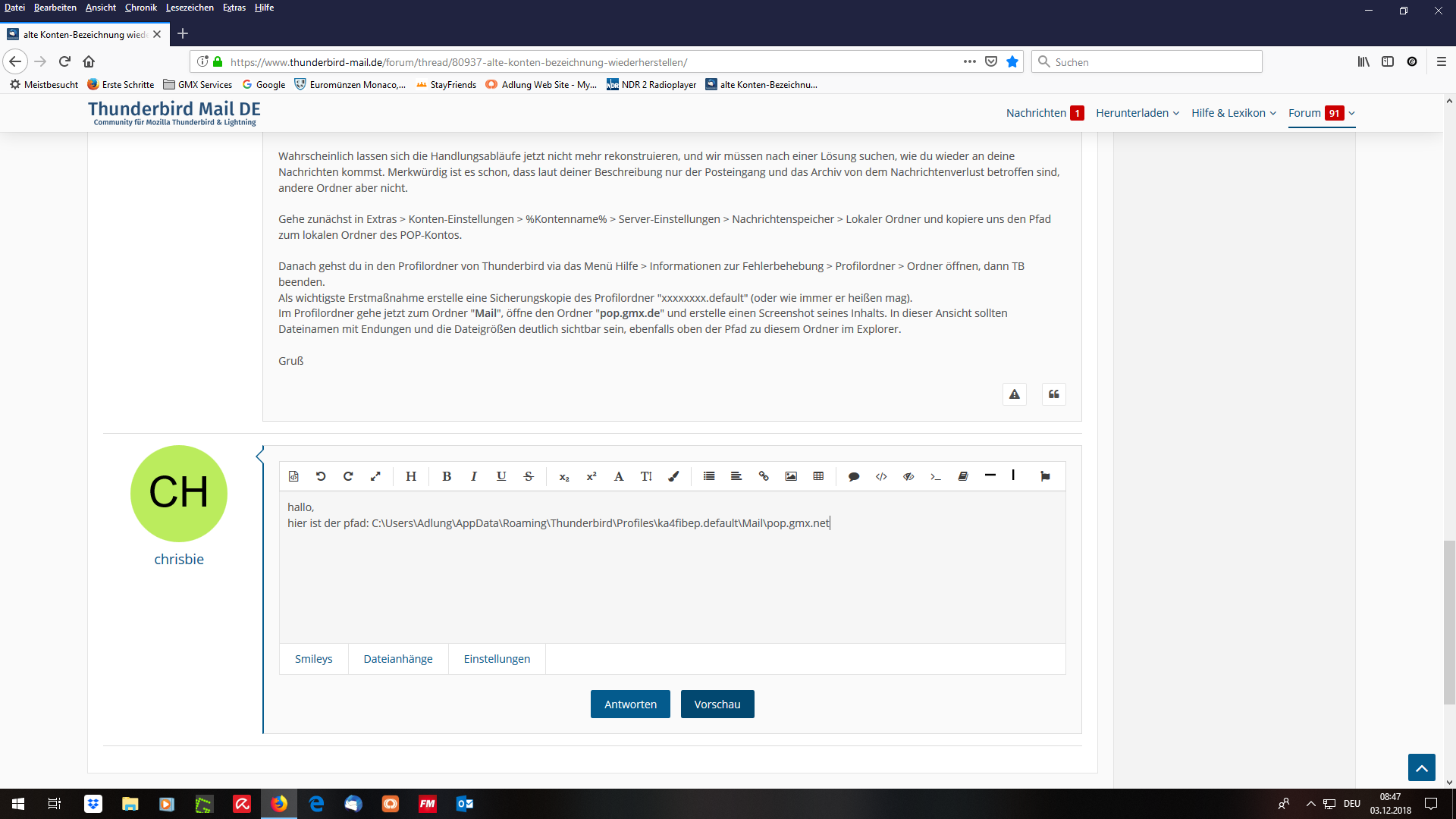

    Die weiteren Screenshots der Forum-Seite tragen nichts zur Lösung bei.

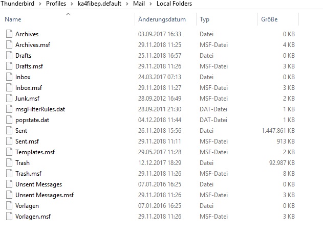

    Zeige den aktiven Profilordner "ka4fibep.default" an , gehe in ...\Mail\Local Folders\ und mache einen Screenshot des Inhalts von Local Folders.

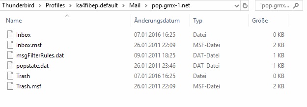

    Öffne die beiden Ordner "pop.gmx-1.net" und "pop.gmx-4.net" und mache Screenshots ihrer Inhalte.
    Es genügt, wenn du jeden dieser neuen Screenshots nur ein Mal in deine Antwort einstellst.

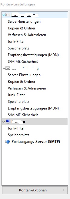

    1. bei Ansicht > Ordner > Alle = 2 ordner
    2. Extras > Konten-Einstellungen: 2 oder 3? deshalb die datei als screenshot

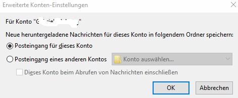

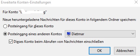

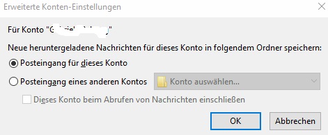

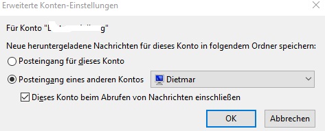

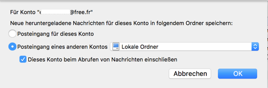

    3. Server-Einstellungen > Nachrichtenspeicher: 1. Konto - siehe Bild, 2. Konto - siehe Bild
    Anmerkung: das erste konto gehört mir (jenes mit den problemen), das zweite meiner frau (hier funktioniert alles)

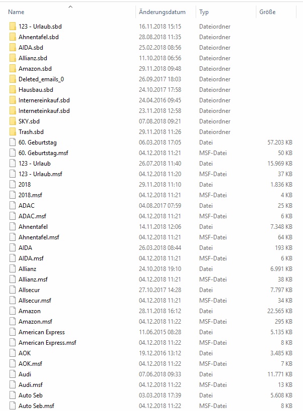

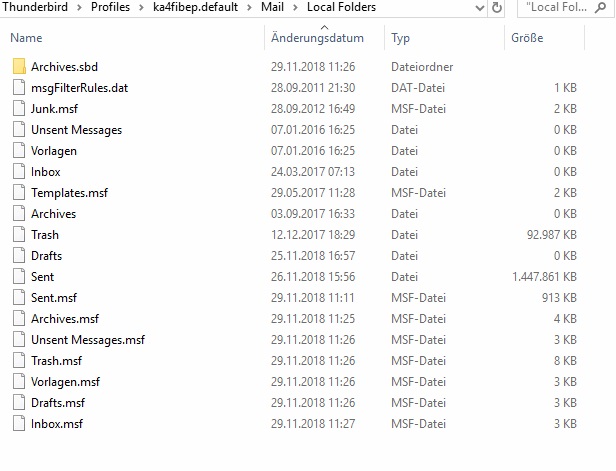

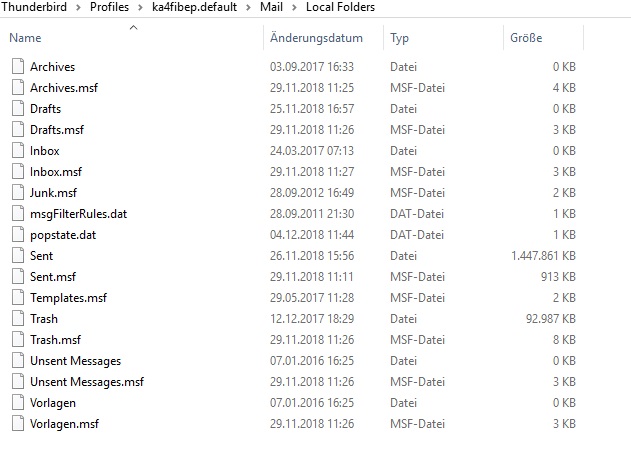

    4. "ka4fibep.default" Screenshot von Local Folders: siehe bild

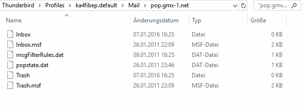

    5. "pop.gmx-1.net" screenshot: siehe bild

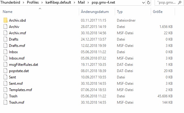

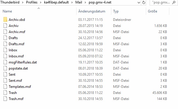

    6. "pop.gmx-4.net" screenshot: siehe bild

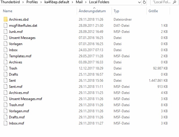

      • 79,13 kB
      • 616 × 471
    Zwei POP-Konten, bei "Dietmar" handelt es sich um kein eigenständiges Konto, sondern um das Pseudo-Konto "Lokale Ordner", das irgend jemand in "Dietmar" umbenannt hat.
    Anonymisierung ist ja schön und gut, aber hier kann ich überhaupt nichts mehr unterscheiden, was die Arbeit nicht gerade erleichtert, wenn die K....e am Dampfen ist.
    Also das erste Konto ist deines, und gemäß den erweiterten Server-Einstellungen befindet sich der lokale Ordner des Nachrichtenspeichers im Ordner "Dietmar", welcher kein anderer ist als die umbenannten "Lokalen Ordner".
    [Was mich aber etwas stutzig macht, ist die Tatsache, dass alle Inbox-Dateien auf allen Screenshots leer sind. Natürlich kann es sein, dass ihr Filter habt, die alle ankommenden Mails automatisch verschieben, aber dann müssten doch zumindest aktuelle Änderungsdaten angezeigt werden.]
    Wenn man den Inhalt von "Local Folders" betrachtet, könnte deine Vermutung stimmen, dass sich darin deine Nachrichten befinden. Du sagst selber, dass dir der Inhalt von Archives.sbd bekannt vorkommt. Außerdem befinden sich in Local Folders mehrere Mailbox-Dateien (z. B. Sent) oder *.msf Dateien (Sent.msf, Inbox.msf), die aktuelle Änderungsdateien haben.
    Hierbei handelt es sich um einen quasi leeren Kontenordner , der schon lange nicht mehr benutzt wurde.
    Wahrscheinlich handelt es sich hier um den Kontenordner der Mailadresse deiner Frau.
    Meine Vermutung, dass der sogenannter globale Posteingang (Lokale Ordner) für ein oder mehrere POP-Konten eingerichtet wurde, scheint sich also zumindest für dein Konto zu bestätigen, auch wenn in eurem Fall die Lokalen Ordner in Dietmar umbenannt wurden.

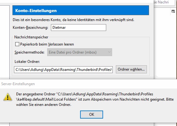

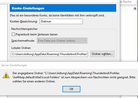

    1. Pfad zum lokalen Ordner des Nachrichtenspeichers in den Server-Einstellungen des Kontos deiner Frau:
    C:\Users\Adlung\AppData\Roaming\Thunderbird\Profiles\ka4fibep.default\Mail\pop.gmx-4.net
    2. Pfad zum lokalen Ordner des Nachrichtenspeichers für "Dietmar" (= Lokale Ordner):
    C:\Users\Adlung\AppData\Roaming\Thunderbird\Profiles\Archiv
    Aha, ich glaube hier haben wir den Schuldigen gefunden!
    (So was ginge natürlich viel schneller, wenn man den Bildschirm sehen könnte ;) )
    Du hast den lokalen Ordner des Nachrichtenspeichers für die Lokalen Ordner (von dir in "Dietmar" umbenannt) von "Local Folders" verlegt in ...\Thunderbird\Profiles\Archiv
    Da du aber für dein POP-Konto den "globalen Posteingang" in den Lokalen Ordnern ("Dietmar") eingestellt hattest in den erweiterten Server-Einstellungen, kannst du jetzt deine alten Ordner und Nachrichten nicht mehr sehen (oder nur einen Teil, das hängt davon ab, was du in den Ordner "Archiv" gepackt hast), da TB beim Start den Ordner "Archiv" ansteuert und nicht mehr "Local Folders"!
    Ich habe das alles eben mal bei mir nachgestellt mit dem ORdner "Archiv" in "Profiles" und habe nach Neustart von TB diese Fehlermeldung bekommen:
    Um den Fehler rückgängig zu machen, solltest du jetzt in Extras > Konten-Einstellungen > Dietmar (= Lokale Ordner) > Nachrichtenspeicher gehen, auf den Button "Ordner wählen" klicken und dann zu \Mail\Local Folders navigieren, letztere markieren, auf "öffnen", dann "OK" klicken und nach Aufforderung TB neu starten.
    Danach müsstest du zumindest einen Teil deiner alten Nachrichten wieder finden, im Posteingang wirst du aber nur neuere Mails finden oder solche, die noch auf dem Server liegen.
    Dann knöpfen wir uns mal den Ordner "Archiv" in "Profiles" vor. Ich rate dir dringend, ihn aus "Profiles" heraus zu ziehen, da in Profiles nur Profilordner gespeichert werden sollten. Verschiebe ihn meinetwegen auf den Desktop, und dann zeige uns einen Screenshot seines Inhalts. Vielleicht enthâlt er wichtige Mailbox-Dateien, die du noch gebrauchen kannst ....

    1. Um den Fehler rückgängig zu machen, solltest du jetzt in Extras > Konten-Einstellungen > Dietmar (= Lokale Ordner) > Nachrichtenspeicher gehen, auf den Button "Ordner wählen" klicken und dann zu \Mail\Local Folders navigieren, letztere markieren, auf "öffnen", dann "OK" klicken und nach Aufforderung TB neu starten.
    -> ich hoffe, ich habe den richtigen ordner erwischt? denn dann gibt es folgende fehlermeldung: siehe datei - kontoeinstellungen dietmar.jpg
    darüber bin ich ja schon ständig gestolpert, als ich etwas retour machen wollte... oder bin ich an der falschen stelle?

    -> der neue inhalt von mail\local folder sieht jetzt so aus: siehe bild

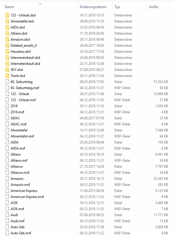

    -> der ordner "archives.sbd" auf dem desktop sieht so aus: siehe bild
    das ist aber nur ein teil, der datei...
    Das verstehe ich nicht, diese Fehlermeldung dürfte nicht kommen.

    Zitat von chrisbie
    > also habe ich gesucht und den nächsten ordner mit dem namen "archives" in ...mail\Local folders gefunden. dieser ordner ist jetzt auf der desktopoberfläche.
    Siehe oben! Du solltest den Ordner "Archiv" aus "Profiles" heraus nehmen, nicht den Ordner "Archives.sbd" aus "Local Folders"!!
    Der Inhalt von Local Folders ist der selbe geblieben, außer dass in jedem Screenshot die Dateien anders geordnet (Zufallsprinzip?) sind und dass du jetzt den Ordner "Archives.sbd" aus Local Folders auf den Desktop verschoben hast.
    Versuchen wir noch mal anders herum:

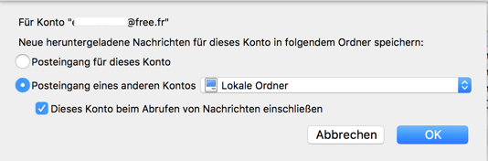

    1)
    • in Extras > Konten-Einstellungen > Dein Konto > Server-Einstellungen > Nachrichtenspeicher gehen> Button "Erweitert" klicken > dann im Dropdown-Fenster den Radiobutton ⦿ "Posteingang für dieses Konto" aktivieren => OK => OK und TB neu starten.
    • Nach erfolgtem Neustart von TB prüfen, ob dein Konto links in der Konten/Ordnerliste angezeigt wird und ob der Posteingang neue Mails enthält.
    • Wieder in in Extras > Konten-Einstellungen > Dein Konto > Server-Einstellungen > Nachrichtenspeicher gehen und den Pfad zum lokalen Ordner des Nachrichtenspeichers kopieren.
    Wenn bis hier alles OK, dann
    2)
    • Extras > Konten-Einstellungen > "Dietmar" zurûck benennen in "Lokale Ordner".
    Dann erneut über "Ordner wählen" versuchen, den Pfad zum lokalen Ordner des Nachrichtenspeichers auf \Mail\Local Folders umzustellen.

    so, zurück zum thema:
    1. • in Extras > Konten-Einstellungen > Dein Konto > Server-Einstellungen > Nachrichtenspeicher gehen> Button "Erweitert" klicken > dann im Dropdown-Fenster den Radiobutton ⦿ "Posteingang für dieses Konto" aktivieren => OK => OK und TB neu starten.
    -> hat geklappt !
    -> keine neuen mails gefunden, alle mails im posteingang stammen von nach dem crash, aber es ist schon etwas erfreuliches eingetreten:
    a) in der spalte konten/ordner erscheint jetzt ein dritter eintrag! wir haben das konto? (kenne leider die begriffe nicht exakt; symbol briefumschlag + schloss) von mir, das konto meiner frau und das symbol monitor mit namen dietmar. in letzerem sind alle mails (eingang wie gesendet seit crash)
    b) aber im konto von mir (vor- und zuname) stehen jetzt alle alten gesendeten mails! schon mal sehr gut. leider ist der eingang und das archiv noch leer
    2) • Extras > Konten-Einstellungen > "Dietmar" zurûck benennen in "Lokale Ordner".Dann erneut über "Ordner wählen" versuchen, den Pfad zum lokalen Ordner des Nachrichtenspeichers auf \Mail\Local Folders umzustellen.
    -> a) die neue bezeichnung mit dem namen"lokale Ordner" hat funktioniert UND es erschien sofort eine neue mail im konto und nicht mehr bei ordner "dietmar"
    -> es gelingt mir nicht den pfas zu ändern, es kommt immer wieder die fehlermeldung:
    Der angegebene Ordner "C:\Users\Adlung\AppData\Roaming\Thunderbird\Profiles\ka4fibep.default\Mail\Local Folders" ist zum Abspeichern von Nachrichten nicht geeignet. Bitte wählen Sie einen anderen Ordner.
