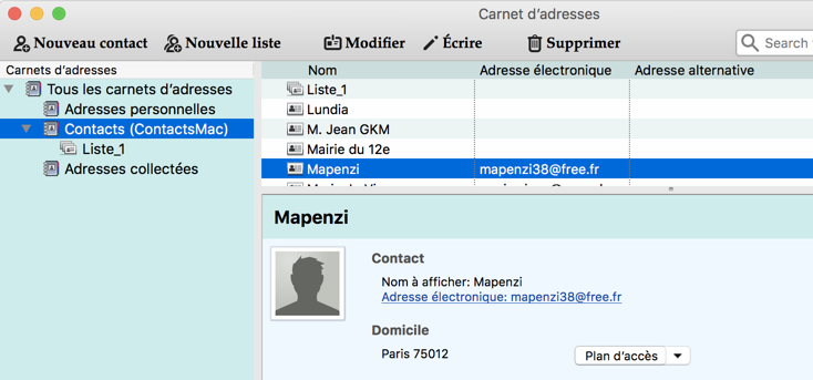

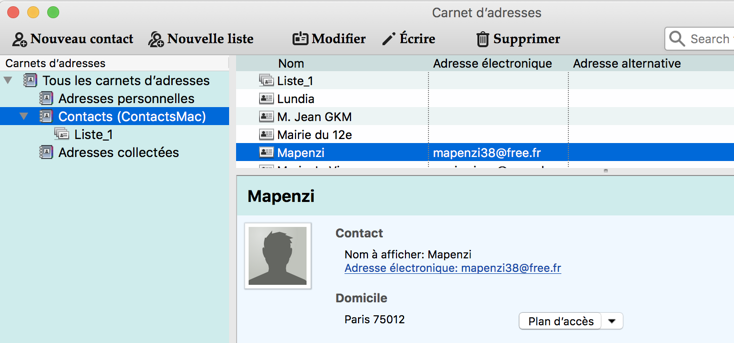

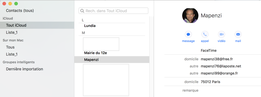

    1.121
    12.553
    • 25. Januar 2019 um 15:24
    Kein Problem, le voici:
    Mapenzi.vcf.zip
    In "Contacts" sieht der Kontakt mit drei E-Mailadressen so aus:
    Im Thunderbird AB habe ich für den selben Kontakt nach dem Sync folgende Ansicht:
