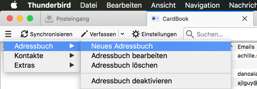

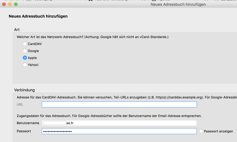

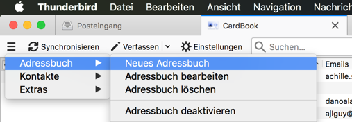

    Wenn du CardBook benutzen willst, könntest du natürlich auch in CardBook ein neues Adressbuch
    ==> ⦿ Im Netzwerk
    ==> ⦿ Apple
    erstellen, das mit dem Adressbuch in iCloud synchronisiert wird.
    Als "Zugangsdaten für das Adressbuch" müssen der Benutzername (Apple ID) und ein anwendungsspezifisches Passwort für Thunderbird eingegeben werden, das man auf der Seite des Apple-ID Accounts erstellt .

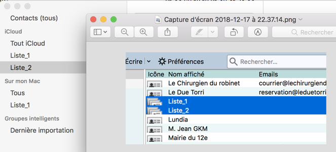

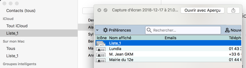

    Für mich stellen die "Gruppen" in der App "Kontakte" das gleiche dar wie die "Listen" (Verteilerlisten) in Thunderbird-Adressbüchern. Diese Ansicht scheint bestätigt in diesem Support-Artikel https://support.apple.com/de-li/guide/co…/12.0/mac/10.14
    Ich hatte in "Kontakte" eine Gruppe namens "Liste_1" erstellt, die nach Installierung von CardBook und Synchronisierung mit "Kontakte" via iCloud im neuen CardBook Adressbuch zwar wie eine Adresse angezeigt wird, aber mit einem anderen Symbol, letztlich ähnlich wie die Darstellung einer Liste in der Kontakte-Sidebar eines Verfassen-Fensters. Und dieser Eintrag "Liste_1" in CardBook funktioniert genau so wie eine Verteilerliste in einem TB- Adressbuch.
    Im Unterschied zum TB-Adressbuch werden die Kontakte einer Liste "aufgefächert" im Adressfeld des Verfassen-Fensters angezeigt, wenn man den Listennamen in CardBook markiert und auf "Verfassen" klickt.
    Edited once, last by Mapenzi (December 17, 2018 at 10:30 PM).

    Bitte nicht jedes Mal Vollzitate benutzen, es genügt wenn meine Screenshots nur ein Mal erscheinen ;)
    Quote from ortoped
    Wie schaffe ich es, dass diese 4 Gruppen separat in CardBook landen und nicht alle zusammen in einer Gruppe?
    Ich verstehe nicht, warum deine verschiedenen Gruppen aus der Kontakte App in CardBook in einer einzigen Gruppe zusammen gefasst werden. Bei mir jedenfalls tun sie es nicht. ich habe jetzt mal in Kontakte eine neue Gruppe "Liste_2" erstellt, die nach der Synchronisierung in CardBook folgendermaßen angezeigt wurde:
    Hast du die Kontakte in CardBook alphabetisch geordnet und dann nach den vier "Gruppen" gesucht?

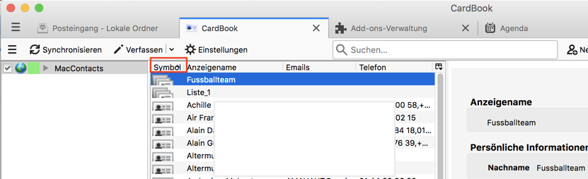

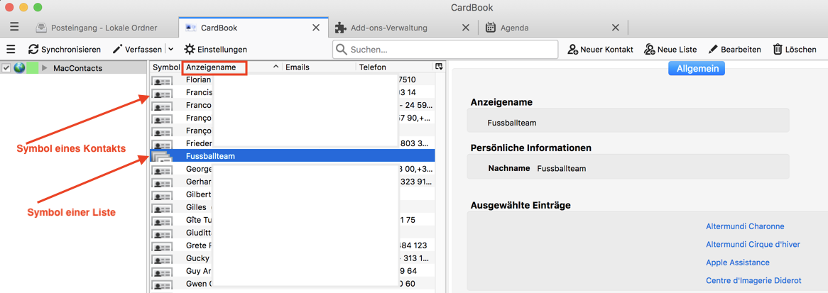

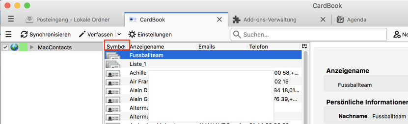

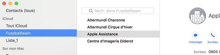

    Ich habe nichts besonderes unternommen, nach Erstellen des neuen CardBook-Adressbuchs und Synchronisation mit Apple "Kontakte" werden die Gruppen automatisch angezeigt wie die Kontakte, bloß mit einem anderen Symbol.

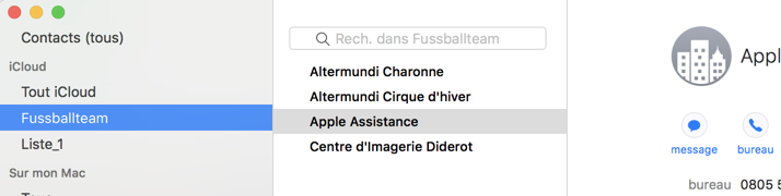

    Ich habe jetzt nochmal einen Test mit einer neuen Gruppe "Fussballteam" in "Kontakte" durchgeführt und nach der Synchronisierung mit CardBook in einem anderen Thunderbird-Profil mit deutscher GUI ein paar Screenshots gemacht.
    Zunâchst die neue Gruppe "Fussballteam" in Kontakte:
    In Thunderbird Ansicht meines CardBook Adressbuchs nach Synchronisierung. Die Kontakte sind alphabetisch geordnet nach Vornamen (bzw,. Namen bei Firmen, Behörden, ...etc) durch Klick auf "Anzeigename", und die Gruppe "Fussballteam" wird unter F angezeigt mit einem Listen-Symbol:
    Wenn ich oben auf "Symbol" klicke, werden die Kontakte nach Symbol neu geordnet und die Gruppen (Listen) werden in den obersten Zeilen angezeigt:

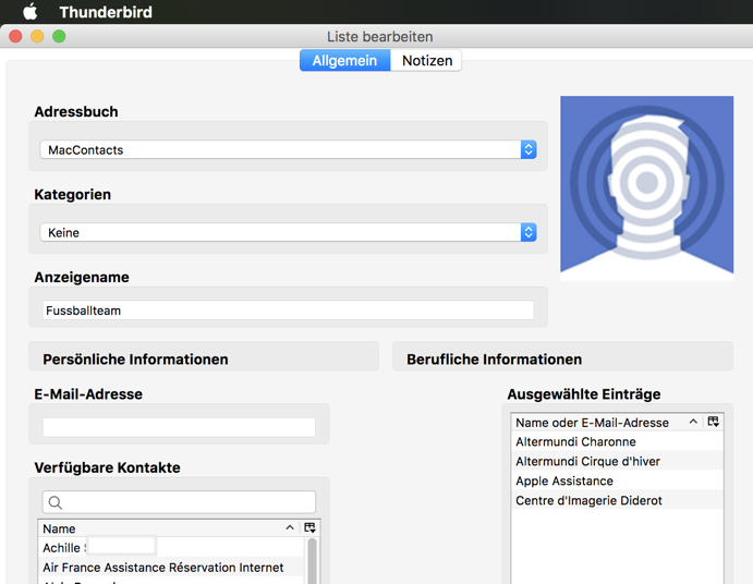

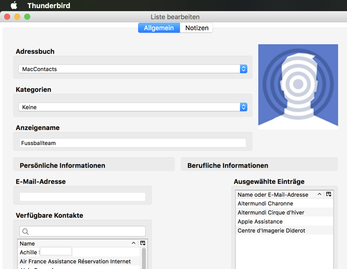

    Wenn ich die Gruppe (Liste) "Fussballteam" durch einen Doppelklick öffne, um sie zu bearbeiten, sieht es so aus:
    Falls du das nicht nachvollziehen kannst, solltest du überprüfen, ob du tatsächlich im "richtigen" Adressbuch bist. Denn du hattest ja oben beschrieben, dass du in einem ersten Versuch die aus iCloud als vcf-Datei exportierten Kontakte schon in CardBook importiert hattest.
    Ich kann deinen Bildschirm nicht sehen, bin also auf das angewiesen, was du beschreibst. Aber vielleicht hilft ein anonymisierter Screenshot weiter zum besseren Verständnis, wie die Kontakte und Gruppen bei dir angezeigt werden ...

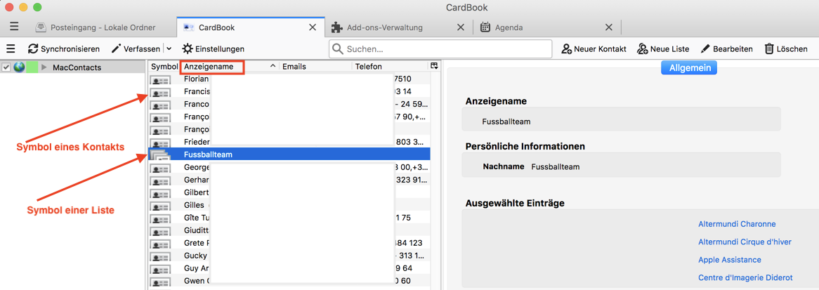

    Der Trick war eben auf "Symbol" zu klicken und schau mal da, öffnen sich schon die gesuchten Gruppen!
    Du müsstest deine Gruppen aber auch in der Kolonne "Anzeigename" finden, wenn du sie alphabetisch ordnest.
    Deine Gruppe "Fussballteam" sollte inmitten der mit "F" beginnenden Kontakte zu finden sein, zum Beispiel zwischen den Kontakten Funboy und Futon...
