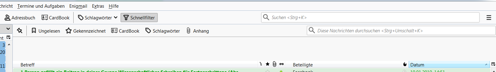

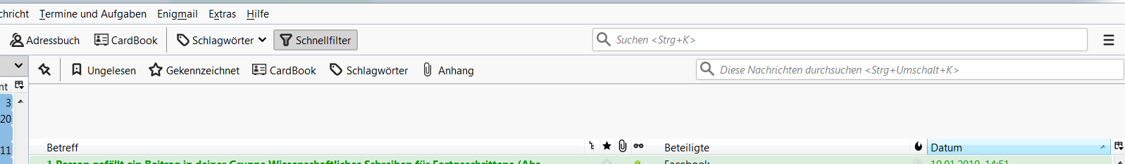

    seit gestern zeigt mein Thunderbird in der Nachrichtenliste oberhalb der Kopfzeile einen komischen leeren Bereich, den ich nicht wegbekomme (s. Ausschnitt). Kann jd. helfen? Dank im Voraus

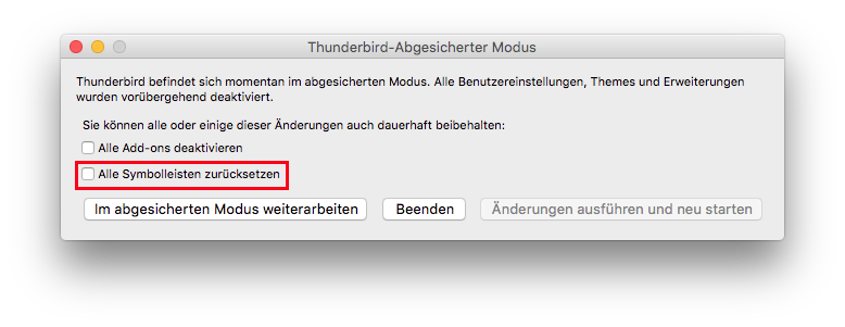

    mach zunächst einen Test im abgesicherten Modus von Thunderbird: Abgesicherter Modus
    Wenn die Ansicht im abgesicherten Modus normal aussieht und falls du kein Dritt-Thema benutzt, würde ich TB beenden und erneut im abgesicherten Modus starten. Diesmal aber, wenn dieses Dialog-Fenster erscheint
    einen Haken setzen vor "Alle Symbolleisten zurûcksetzen" und dann auf "Änderungen ausführen und neu starten" klicken.
    Wenn die fehlerhafte Ansicht erneut angezeigt wird, solltest du deine Add-ons - soweit vorhanden - deaktivieren und des weiteren überprüfen, ob du im Profilordner einen Unterordner "chrome" hast mit einer userChrome.css Datei darin.

    Danke, hat funktioniert!
