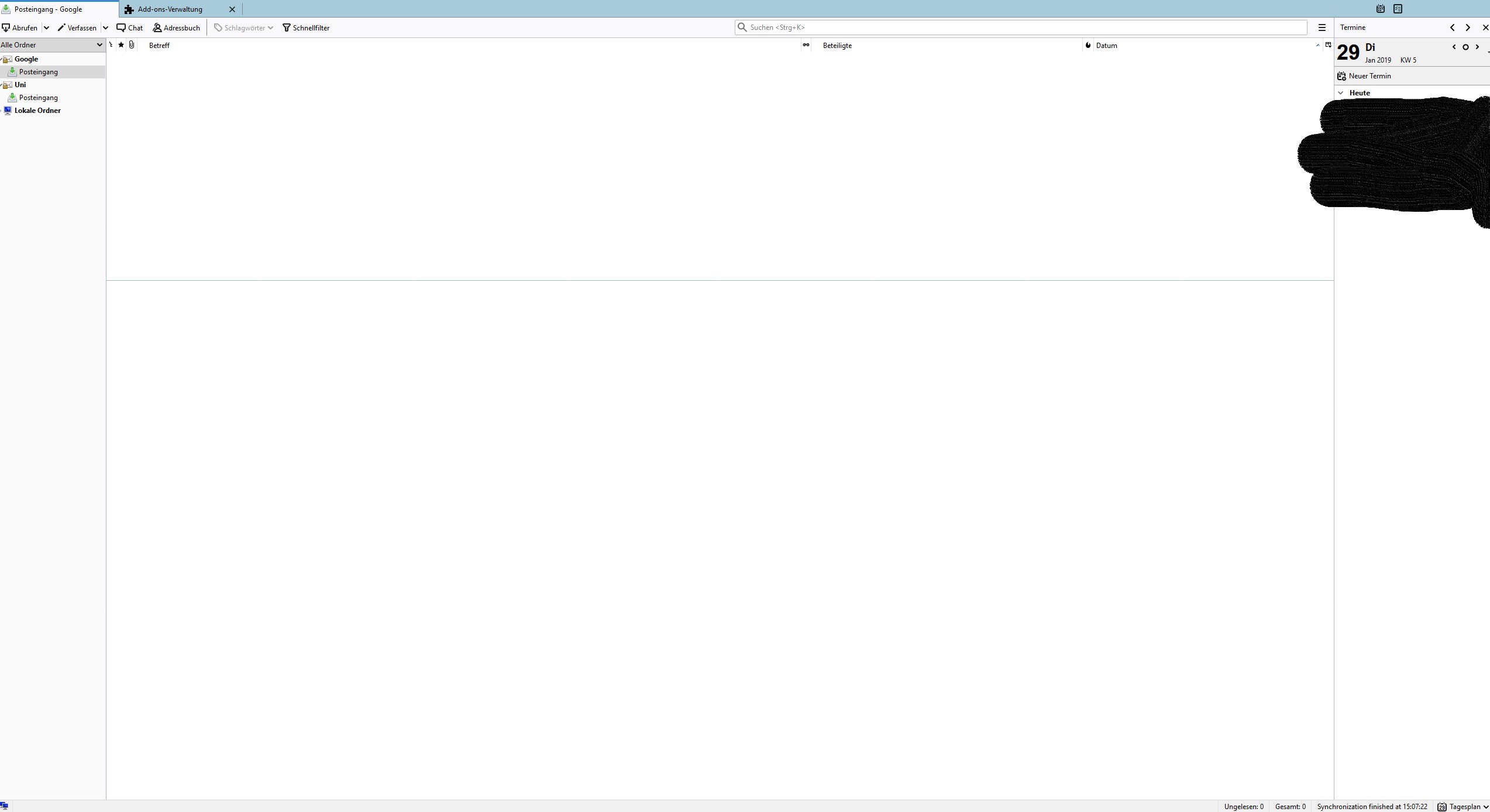

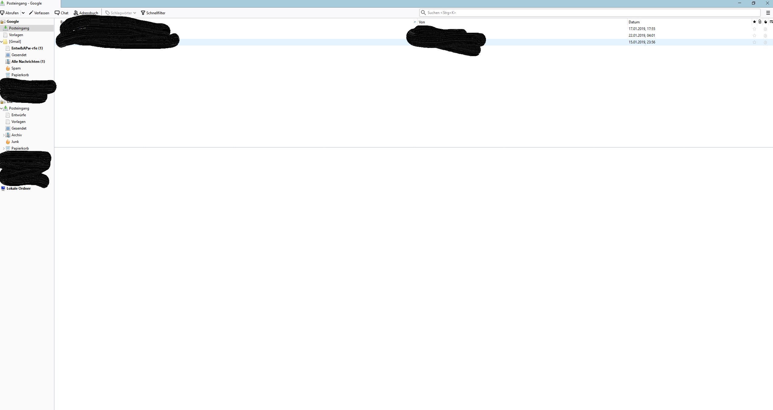

    ich habe Windows neu aufgesetzt und würde gerne mein Thunderbird wiederherstellen. Dazu habe ich diese Anleitung hier verwendet https://support.mozilla.org/de/kb/Benutzerprofile-Thunderbird.
    Wenn ich danach Thunderbird starte sieht auch soweit alles normal aus, beide Konten sind da und auch alle Unterordner. Allerdings fehlen alle Addons (und besonder Lightning).
    Wenn ich Thunderbird dann nochmal beende und wieder neustarte sind alle Addons da und auch richtig eingestellt, aber es fehlen sämtliche Unterordner bei meinen beiden Konten.
    Hat jemand von euch eine Idee?

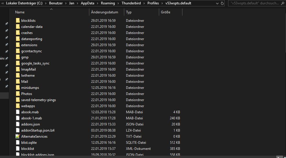

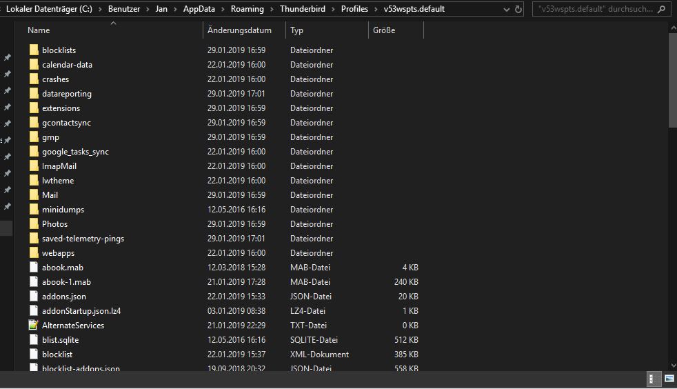

    Starte TB neu, und nehmen wir an du hast die Ansicht aus Bild 1.jpfg: gehe wieder ins Menü Hilfe > Informationen zur Fehlerbehebung > Profilordner > Ordner öffnen und mache einen Screenshot des Inhalts des Profilordners, in dem man oben im Explorer-Fenster den Pfad bis zum Profilordner sieht.
    Dann beende TB und starte ihn neu: wenn du jetzt die Ansicht von Bild 2.jpg hast, mache das gleiche wie zuvor und erstelle wieder einen Screenshot, der den Pfad zum Profilordner zeigt.

  • Lazy131
    • 29. Januar 2019 um 17:03
    Danke nochmals für deine Antwort.
    Hier die zwei erwünschten Screenshots (Ich habe 2 nach der Art wie du es gewünscht hast gemacht, aber sie zeigen das gleiche)
    1. Unterordner funktionieren aber Erweiterungen nicht
    2. Unterordner funktionieren nicht, aber die Erweiterungen

    Moment mal, da stimmt doch was nicht.
    Du hast in deiner Antwort #3 angegeben, dass der neue Profilordner "quenej8n.default" heißt, und so steht es auch in der Datei "profiles.ini".
    In den neuen Screenshots heißt der Profilordner aber "v53wspts.default" !! Da ich deinen Bildschirm nicht sehen kann, habe ich immer noch keine Erklärung dafür. Wo hast du denn den Profilordner "quenej8n.default" gefunden und wie lautet der Pfad zu diesem Profilordner?
  • Lazy131
    • 29. Januar 2019 um 19:07
    Das liegt daran, dass ich den Thunderbird Ordner in Roaming Löschen musste und ein neues Profil anlegen musste um das beschriebene Verhalten zu reproduzieren. Die Unterordner sind nämlich nur im aller ersten Start da. Sobald ich Thunderbird dann beende und neustarte sind die Unterordner weg aber dafür funktionieren alle Erweiterungen. Entschuldige die Verwirrung.
