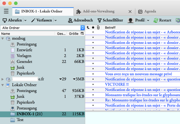

    Wenn du aber den Kontenordner "imap.xxx.xx" eines IMAP-Kontos aus dem Profilordner in ein anderes Verzeichnis auf der Festplatte deines PC oder auf einer externen Festplatte kopierst, danach in TB sämtliche Nachrichten in den Ordnern dieses IMAP-Kontos löschst, dann das Backup des Ordners "imap.xxx.xx" wieder in den Ordner ImapMail des Profils verschiebst und TB neu startest, wirst du nur leere Ordner in dem betreffenden IMAP-Konto vorfinden. Denn im Augenblick der Verbindung zum Server wird TB mit dem Server synchronisiert, und auf dem Server befinden sich keine Mails mehr, da du sie zuvor gelöscht hattest. Das hatte ich dir bereits in einer früheren Antwort geschrieben.
    Ich hatte ebenfalls zuvor schon beschrieben, wie du in deinem Test stattdessen beispielsweise die Datei "INBOX" (mit etwas mehr als nur zwei lächerlichen Mails) aus deiner Kopie des IMAP_Kontos in den Ordner "Local Folders" im Profil einfügen kannst, um dann nach Neustart von TB diesen Posteingang Ordner einschließlich der Nachrichten unter den Lokalen Ordnern wiederzufinden.
    Dazu ein Beispiel:
    ich habe den Kontenordner "imap.free.fr" meines IMAP-Kontos "Mozbug" aus dem Profil auf meinen Desktop kopiert, dann sämtliche Mails des Posteingangs gelöscht. Wenn ich danach die Datei "INBOX" aus der Kopie des Kontenordners "imap.free.fr" auf meinem Desktop kopiere, in INBOX-1" umbenenne, im Profil in den Ordner "Local Folders" einsetze und TB starte, sehe ich in den Lokalen Ordnern den Ordner "INBOX-1" mit den alten Mails meines IMAP-Kontos "Mozbug", die ich dort inzwischen gelöscht habe:
    Von dem Ordner "INBOX-1" kann ich nun wieder sämtliche Mails in den ursprünglichen Ordner Posteingang des IMAP-Kontos Mozbug zurück kopieren oder verschieben:
    Wenn du beabsichtigst, aus welchen Gründen auch immer, dein Geschäfts-E-Mailkonto leer zu räumen, um es später wieder mit den alten Nachrichten zu bestücken, brauchst du allerdings nur Ordner in den "Lokalen Ordnern" erstellen und die Nachrichten aus dem Geschäfts-IMAP-Konto in diese Ordner in den Lokalen Ordnern kopieren. Da es sich um lokale Ordner handelt, sind sie vom Server unabhängig, werden also nicht synchronisiert.
