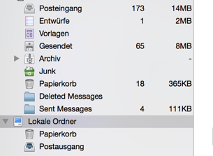

    da mein Postfach auf GMX voll ist, wollte ich einen Teil den ich so und so nicht brauche lokal auf dem PC speichern probieren.
    Ich hab schon viel recherchiert aber nichts passendes gefunden. Ich würde also gerne einen Teil der Ordner auf die ich immer Zugriff brauche über IMAP synchronisieren und die anderen Ordner die ich nur mehr lokal gesichert haben möchte im Falle des Falles das ich was nachlesen will über POP3?
    Ordner der Sorte A: brauche ich dauernd und sollen überall zugänglich und aktuell sein
    Ordner der Sorte B: sollen nur lokal über Thunderbird zugänglich sein, nachschlagbar wie in einer Bibliothek
    Ist das eine gute Lösung so oder gibt es noch andere Methoden? Bis dato habe ich einfach immer das Postfach stundenlang gelöscht, damit ich wieder Speicherplatz habe, aber das kann es ja auch nicht sein oder?
    DANKE!!!

    De "Lokalen Ordner" von Thunderbird sind dein Freund ;)
    Dort kannst du (nahezu) beliebig viele Ordner und Unterordner erstellen, um die aufhebenswerten Nachrichten aus deinem IMaP Postfach zu speichern.
