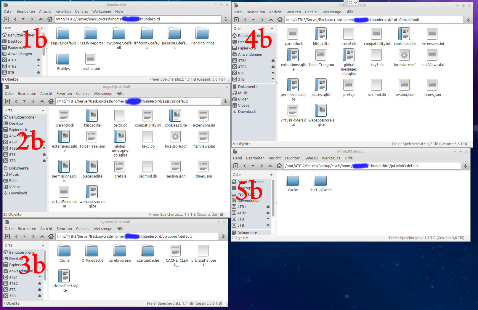

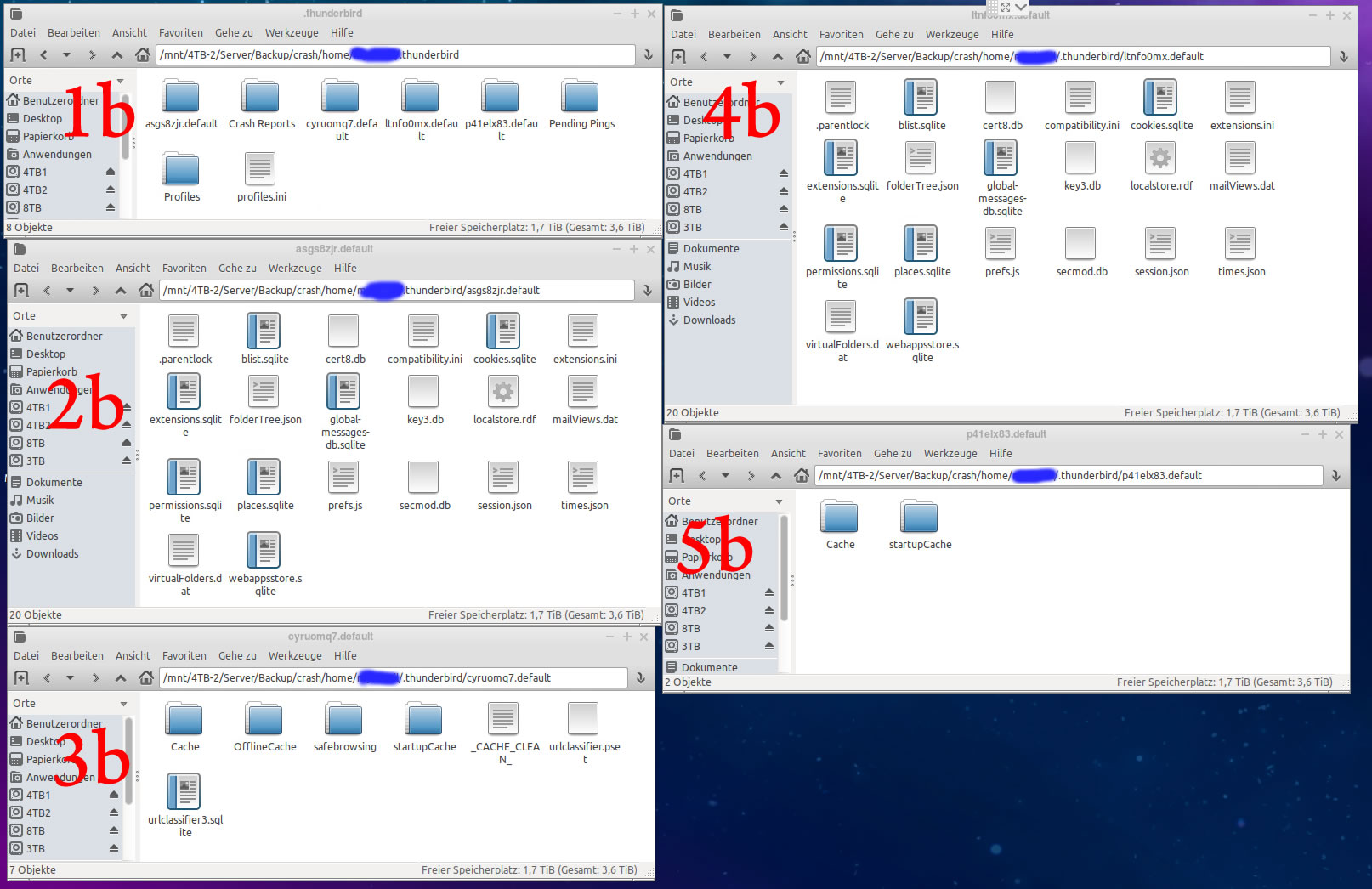

    Guten Morgen und schon einmal vielen Dank für Eure Zeit.
    Folgender Sachverhalt: Als "E-Mail Schreibmaschine" setze ich einen Linux-PC ein, der im Netzwerk eingebunden ist. Auf diesem PC lief bis dato Lubuntu 14.04. LTS. Nun wollte ich ein Update auf die aktuelle Version Bionic Beaver durchführen und hatte deshalb "vorsorglich" das komplette Wurzelverzeichnis / mittels MC auf Rootrechten nach Extern kopiert. Der Kopiervorgang lief ohne Fehlermeldung durch, weswegen ich mir auch keine Sorgen gemacht hatte :wall:.
    Nach der Kopieraktion hatte ich dann die aktuelle Lubuntuversion frisch aufgesetzt, sprich den PC "platt" gemacht und die Software Schritt für Schritt neu aufgespielt. Thunderbird (.thunderbird) hatte ich dann aus dem alten Backup mittels sudo mc aus dem alten /home/nutzernamen/ in das aktuelle /home/nutzernamenneu/ kopiert und danach via Konsole über apt die Installation von TB auf die neueste Version geupdatet.
    Beim erstmaligen Start von TB war ich schon überrascht, dass die Passwörter nicht mitgenommen wurden - aber kein Problem, alle Passwörter für die IMAP-Konten eingegeben, soweit so gut. Der Zugriff auf IMAP ist also NICHT das Problem.
    JEDOCH: Ich hatte auf der Pre-Backupversion einen umfangreichen "Lokale Ordner" Ordner, der NACH dem einspielen der alten Daten nur noch ca 5% der E-Mails enthält, die ursprünglich darin gepeichert waren. Ich verstehe das Problem von Thunderbird nicht, und auch warum nur noch scheinbar willkürlich Daten aus der Pre-Backupzeit vorhanden sind. Von den Original-Ordnern wie z.B. Gesendet, mein kompletter "Kunden" Ordner, "Privat" oder "Partner" ist nichts mehr da. Lediglich im ARCHIV findet sich noch ein Bruchteil der Daten.
    Der erste Gedanke war dabei, dass etwas beim Backupvorgang schief gelaufen sein musste. Darum habe ich das Programm R-Studio for Linux gestartet, und mir einmal die alte Verzeichnisstruktur angesehen, wie sie noch auf der Originalplatte auslesbar ist. Darin sieht man, dass die Daten auf der Spiegelung im BACKUP-Ordner identisch sind. Das Backup sieht also erstmal tatsächlich vollständig aus. Dennoch verstehe ich nicht, wo die ganzen Mails und Ordner geblieben sind.
    Im "Cache" des Profils finden sich neben unzählige Spam-Mails bei der Betrachtung mit einem Editor noch einige Mail(Fragmente?), die aus E-Mail stammen, die ich brauche.
    Ich hoffe, meine Schilderungen sind eine vernünftige Grundlage für Euch.
    Danke, René

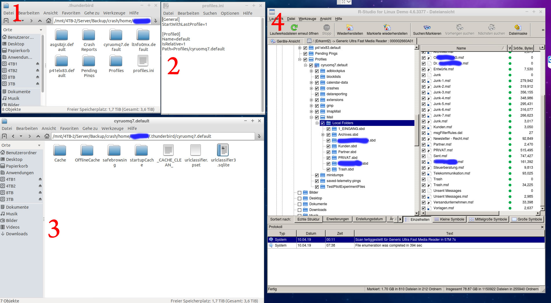

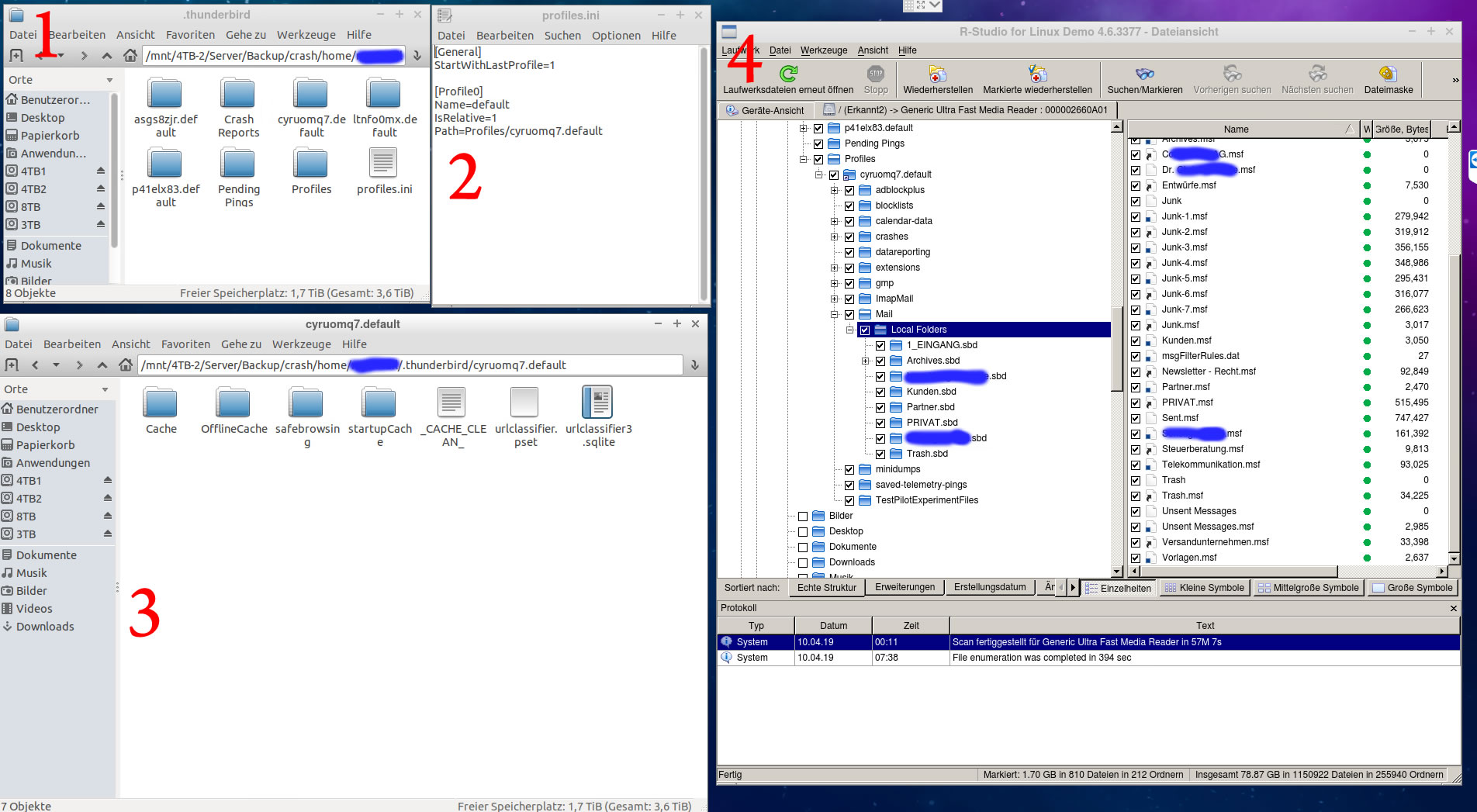

    deine Screenshots geben mir einige Rätsel auf. Ich werde sie der Reihe nach kommentieren, muss allerdings gleich dazu bemerken, dass ich absoluter Laie bin was Linux anbetrifft.
    Screenshot 1. Inhalt des Ordners .thunderbird:
    hier fällt mir auf, dass sich in .thunderbird neben einem Profilordner "cyruomq7.fdefault" drei weitere Profilordner "xxxxxxxxx.default" befinden. Auch die Präsenz eines Ordner "Profiles" überrascht mich, da ich bislang davon ausgegangen war, dass es unter Linux einen solchen Ordner "Profiles" nicht gibt:
    Den Profilordner finden
    Screenshot 2. Inhalt der Datei profiles.ini:
    sie sieht ganz normal aus wie ich sie von Windows und macOS kenne, der Pfad führt zum Ordner "cyruomq7.fdefault". Aber angesichts dessen, was ich gerade zum Ordner "Profiles" gesagt habe, überrascht mich wieder, dass "Profiles" im Pfad zum Profil erscheint.

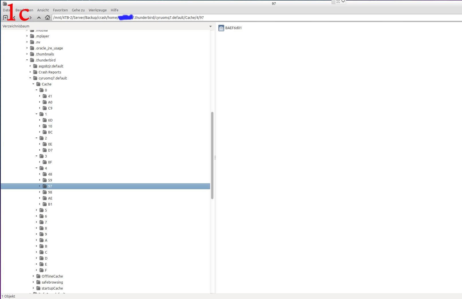

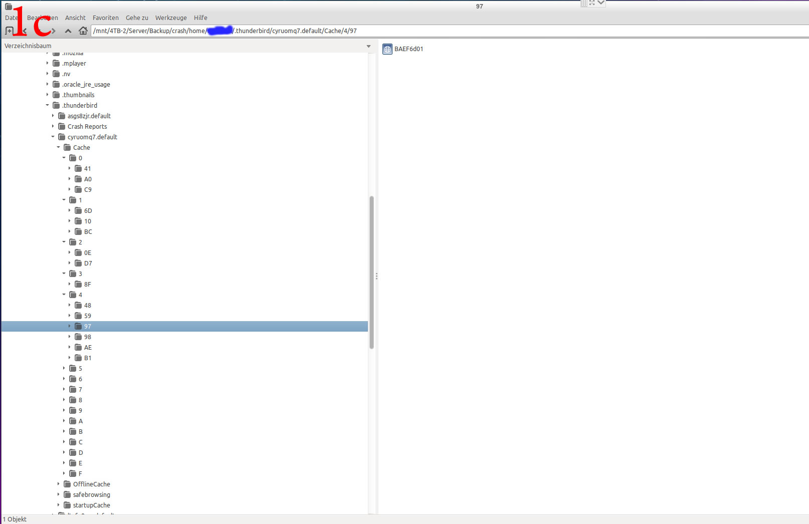

    Screenshot 3: hier wird der Inhalt des Thunderbird-Caches gezeigt. Die Thunderbird-Cache Ordner haben die selben Namen wie die eigentlichen Profilordner. In welchem Verzeichnis sie unter Linux angelegt werden, ist mir unbekannt, aber sicher ist, dass sie sich nicht im selben Verzeichnis wie die Profilordner befinden dürften.
    Screenshot 4: hier hätte ich mir zum besseren Verständnis die Anzeige des Dateipfads gewünscht.
    Offensichtlich wird links der Inhalt des Profilordners "cyruomq7.fdefault" gezeigt, wobei ich allerdings nur die üblichen Ordner erkennen kann und keinerlei Dateien, was vielleicht an der gewählten Art der Darstellung liegt.
    Beim Betrachten des Inhalts von Local Folders fällt auf, dass sämtliche den *.sbd Ordnern zugehörigen Mbox-Dateien fehlen, z. B. die Mbox-Dateien "Archives", "Kunden", Partner", "PRIVAT", ... usw. Die einzigen Mbox-Dateien, die man rechts erkennen kann, sind Junk, Trash und Unsent Messages, beim Rest handelt es sich um *.msf Dateien, welche Index-Dateien sind, die keine Mails enthalten.
    Vorschlag zur Reparatur von Local Folders (bei beendetem Thunderbird):
    du musst die fehlenden Mbox-Dateien selber neu in einem Text-Editor erstellen und in Local Folders einfügen. Also den Text-Editor öffnen, die leere Datei unter dem Namen "Archives" (ohne jedwede Endung!!) speichern und in Local Folders verschieben, dann "1_Eingang" , ... usw. Dazu gehören natürlich auch die Mbox-Dateien der *.sbd Ordner, die du "geschwärzt" hast. Außerdem solltest du sämtliche *.msf Dateien löschen in Local Folders.
    Wenn du danach TB startest, sollten zumindest die Ordner 1_Eingang, Archiv, Kunden, Partner, usw mit Unterordnern und Mails wieder sichtbar sein.
    Bevor du diese Reparatur beginnst, schlage ich dir vor, dass du einen Blick auf den Inhalt des gleichnamigen Profilordners "cyruomq7.fdefault" wirfst, der sich direkt im Ordner .thunderbird befindet (Screenshot 1), also nicht in "Profiles". Es könnte ja sein, dass dieser einen Local Folders enthält, der vollständig ist, inklusive der Mbox-Dateien.!

    vielen Dank für die ausführliche Antwort, ich nehme das mal so gut ich es beantworten kann auseinander:
    Ja, hat mich auch gewundert, vor allem weil da ganz unterschiedliche Dinge drin stehen, mit denen ich so gar nichts anfangen kann. Die Ur-Installation von TB ist so um 2011 aufgesetzt worden. Den Inhalt habe ich mal künstlerisch festgehalten und angehängt.
    Ich habe mal auf einem sauberen Linux-System TB nachinstalliert. Du hast Recht, da ist kein Profiles-Ordner, lediglich das xxxxxxxx.default plus Crash Reports, Pending Pings und die profiles.ini werden generiert. :/
    Die Verzeichnisnamen im Cacheordner sind so wirr wie wie die Inhalte. Innerhalb der Dateien kann ich per Texteditor so manche (SPAM)Mail erkennen, die ich vermisse...
    Shot 4 zeigt das Recovery-Tool, der Dateipfad spiegelt sich aber 1zu1 wieder mit dem, was ich auf der Backup-Platte liegen habe. Von der kann ich dir einen Verzeichnisbaum geben, wenn du mir sagst, von wo ich den Baum ausklappen soll.
    Das mit den Mbox-Dateien ist mir auch aufgefallen.
    Okay, ich frickel mich da mal durch.
    Vielen Dank!
