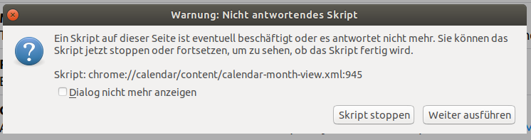

    Hallo zusammen
    In Lightnig habe ich zwei Kalender für private/geschäftliche Termine und Sonstiges. Vor ein paar Tagen zeigte mir der Hauptkalender keine Termine mehr an (obwohl aktiviert). Ich habe dann versucht ein Backup in einen neuen Kalender einzuspielen, was dann zwar einen neuen Kalender anzeigt, jedoch nicht die darin enthaltenen Termine. Somit Lightning inaktiv/aktiv geschaltet und dann nochmals komplett de-/und neu installiert. Ohne Erfolg. Wenn ich aktuell in der Add-ons-Verwaltung Lightning aktiviere und TB neu starte, dann poppen unzählige Skipt-antwortet-nicht-Meldungen auf (siehe Bild) und der Startprozess von TB will nie enden. Meldungen dann geschlossen und Lightning wieder deaktiviert.
    Danke für Eure Unterstützung & Gruss
    Rimba
      • 31,38 kB
      • 746 × 197

    Wenn Thunderbird soweit reagiert, dass man die Menüs noch bedienen kann: gibt es Meldungen in der Fehlerkonsole (Extras | Entwickler-Werkzeuge | Fehlerkonsole)? Eventuell wird dort eine konkrete(re) Ursache genannt.
    Wenn nicht, deaktiviere alle Add-ons außer Lightning und ggf. dem Add-on, mit dem der Kalender verwaltet wird. Wenn Thunderbird dann wieder funktionieren sollte, aktiviere nacheinander alle anderen Add-ons und prüfe jeweils, ob noch alles funktioniert.
    Wenn auch das nichts erkennbares ändert, lege ein neues Profil an und starte Thunderbird in diesem neuen Profil. Sofern du den Kalender für das Backup als .ics-Datei expirtiert hast, Importiere dann deinen Kalender einfach erneut aus dem Backup. Wenn das funktioniert kannst Du anschließend deine E-Mail-Accounts und sonstigen Einstellungen erneut einrichten und das neue Profil als Standard markieren.

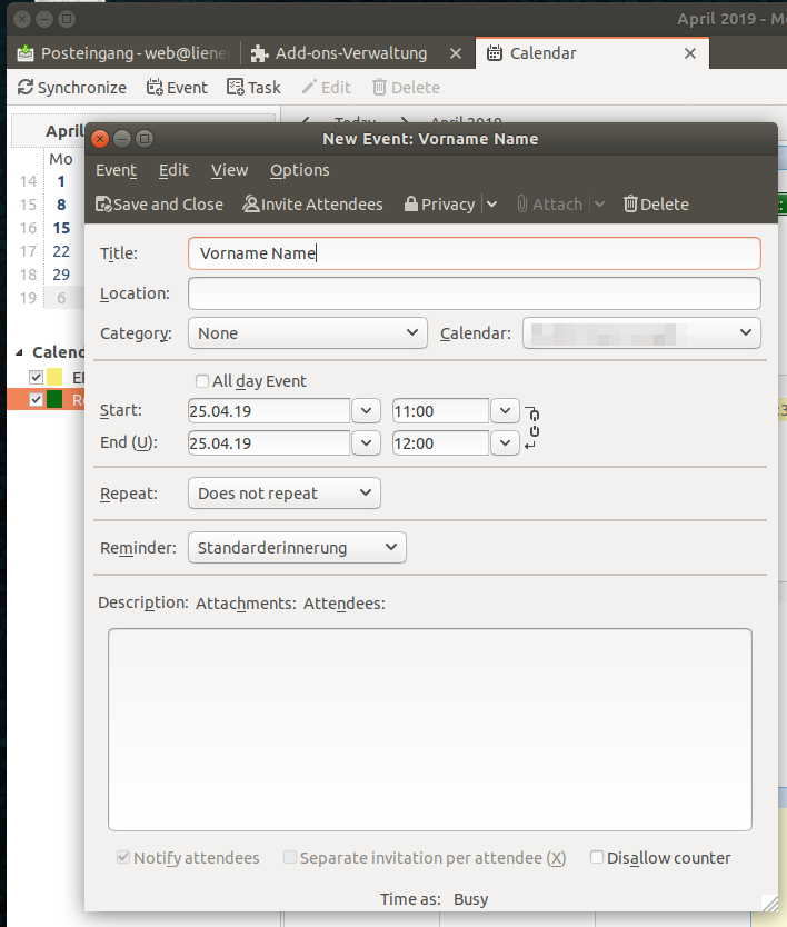

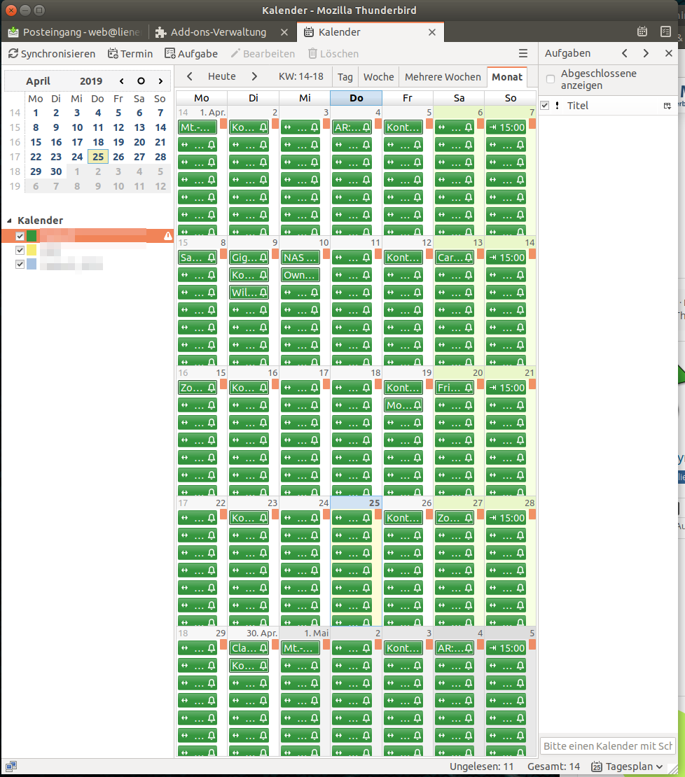

    Danke für Deine Tipps. Ich habe gestern mal noch die Errormeldungen ausgelesen (siehe Bild). Dann alle anderen Addons deaktiviert und Lightning wieder aktiviert und TB neu gestartet. Die Prozessorleistung ging dann gleich hoch und ich habe nebenbei ein paar Stunden lang die Fehlermeldungen quittiert. Dann die Fehlermeldungen auf nicht mehr anzeigen gestellt und schlafen gegangen. Bis heute Vormittag konnten die Skripe nicht geladen werden ..
    Die Ursache vermute ich mal bei einem Termin, welcher sich mutifach und auf unendlich dupliziert und meinen Kalender somit permanent flutet (Bild). Mittels Lightning konnte ich diesen Termin dann nicht löschen bzw. nur noch den aktuellen Kalender nochmals exportieren.
    Dann mittels Gnome Kalender diese Datei importiert und betroffenen Termin gelöscht. Gnome Kalender aktualisierte darauf hin meinen Kalender. Mein Vertrauen in Lightning ist aber recht gesunken, zumal Lightning aktuell nur noch in Englisch angezeigt wird (Bild).
    Ich habe mich nun dazu entschieden mit Google Kalender zu arbeiten und in Lightning diesen nur noch zu abonnieren.
    Dein Lösungsansatz (neues Profil erstellen) habe ich somit nicht angegangen, da die Ursache ja ganz auf Lightning eingegrenzt werden konnte.

    Zitat von Rimba
    Thunderbird-Version: 60.6.1 mit Lightnig 6.2.5
    Was mir gerade auffällt: Thunderbird 60.6.1 sollte eigentlich mit Lightning 6.2.6.1 betrieben werden.
    Wenn Thunderbird ansonsten Deutsch spricht, hast Du vermutlich eine ausschließlich englischsprachige Version des Add-ons installiert.
    Es gibt unter Linux verschiedene Optionen, um Thunderbird und Lightning zu installieren. Der von Ubuntu vorgesehene Weg erlaubt ausschließlich die Verwendung einer rein englischsprachigen Version von Lightning (über das Packet xul-ext-lightning). Das hat aber nichts mit Thunderbird selbst zu tun – die auf der Thunderbird-Homepage veröffentlichte Version von Thunderbird hat diese Einschränkung nicht.
    Zitat von Rimba
    Die Ursache vermute ich mal bei einem Termin, welcher sich mutifach und auf unendlich dupliziert und meinen Kalender somit permanent flutet (Bild). [...] Gnome Kalender aktualisierte darauf hin meinen Kalender
    Ich halte es für unwahrscheinlich, dass Lightning von sich aus Termine vervielfältigt. Die Vervielfältigung kann durchaus durch ein anderes Add-on oder ein anderes Programm auf dem PC veranlasst worden sein – das ändert nichts daran, dass Lightning mit der schieren Menge an Terminen dann nicht mehr klar kommt und daher nicht mehr vollständig lädt. Wenn die Daten einmal geschrieben wurden, hilft auch das spätere Deaktivieren des verursachenden Add-ons nicht. Es ist daher nicht gesichert, dass Lightning der alleinige Verursacher des Problems war.
