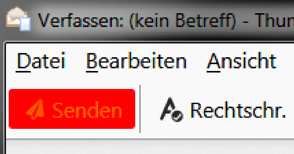

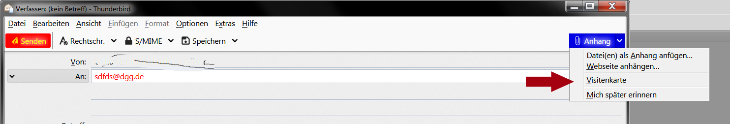

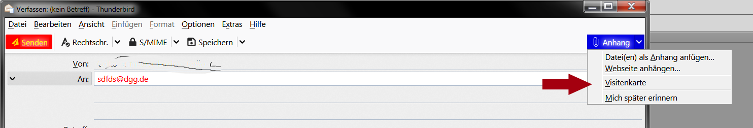

    Danke, soweit so gut aber kann man das auch soweit ändern das bei dem Dateianhang das DopDown (kleiner Pfeil) Hintergrundfarbe, Schriftfarbe ändern kann ?

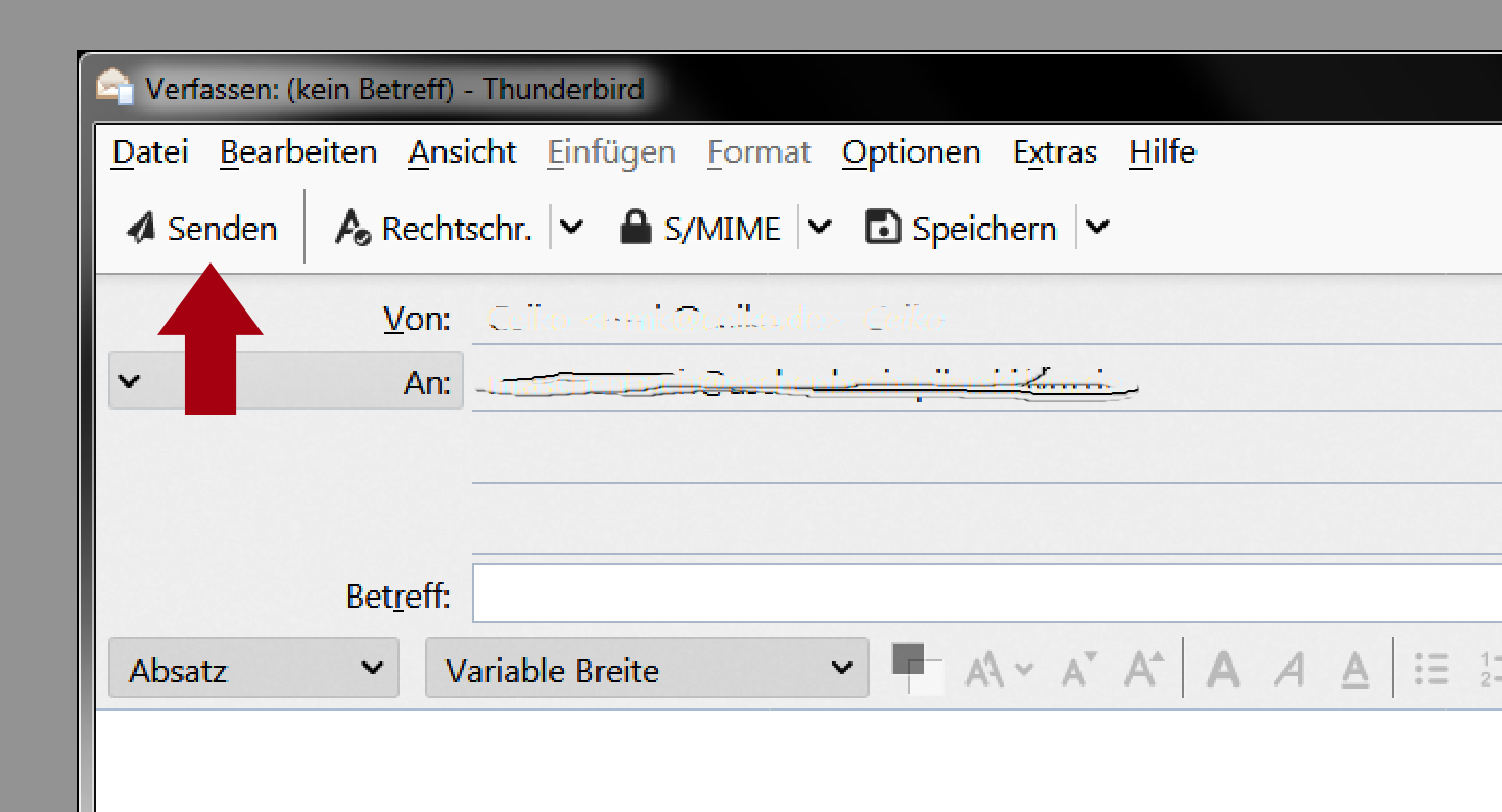

    dieser Screenshot zeigt den Sende Button ohne Absender
    2. Das bei "Senden" der Hintergrund nicht so Stark zu sehen ist wenn kein Absender eingetragen wurde ?
      #button-send {
    color: yellow !important;
    background: red !important; }
    #button-attach {
    color: white !important;
    background: blue !important; }

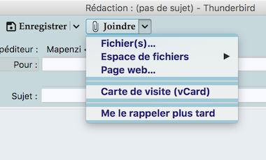

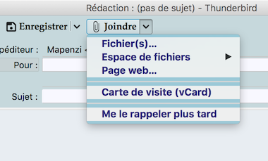

    Ich fürchte, ich kann da nicht weiter helfen außer etwas Farbe in dem Dropdown-Menu des Anhang-Buttons:
    #button-attachPopup .popup-internal-box {
    background: lightblue !important; }
    menupopup > menu,
    menupopup > menuitem,popup > menu,
    popup > menuitem {
    font-weight: bold !important;
    color: darkslateblue !important; }
    Einmal editiert, zuletzt von Mapenzi (4. Juni 2019 um 12:47) aus folgendem Grund: Nachtrag mit Code

    Hallo Tapo,
    wenn keine Empfänger in den To-/Cc-/Bcc-Feldern vorhanden sind, dann ist der Toolbarbutton "Senden" deaktiviert (="disabled"). Dementsprechend kannst Du die Hintergrundfarbe je nach Fall ändern, z.B.:
    #button-send[disabled] {
    #button-send:not([disabled]) {
        background: green !important;
    Viele Grüße,
    tempuser
