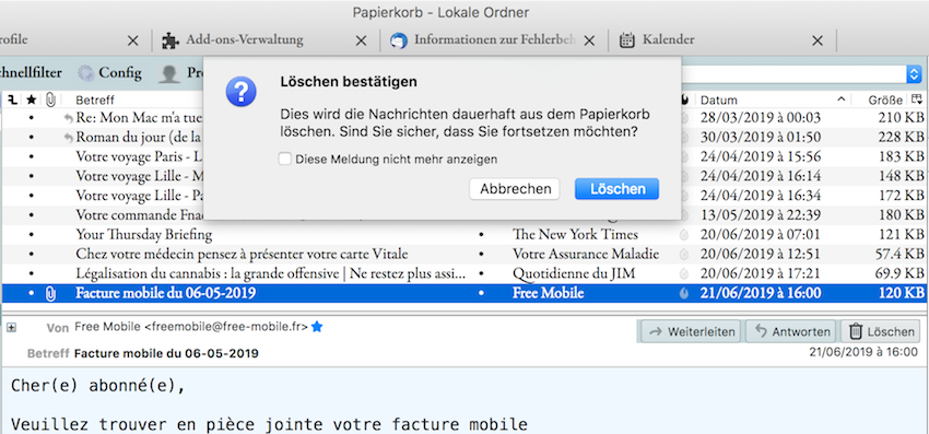

    Natürlich kann man im Papierkorb Nachrichten löschen, es wird dabei sogar standardmäßig ein Warnfenster angezeigt, in dem man das Löschen bestätigen muss. Es sei denn, man hat mal einen Haken gesetzt bei "Diese Meldung nicht mehr anzeigen" :
    Aber wie ich schon oben sagte: wenn man Nachrichten im Papierkorb löscht wird der Papierkorb nicht automatisch komprimiert - im Gegensatz zum Leeren des Papierkorbs.

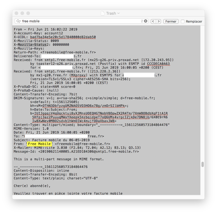

    Die Nachricht, die ich oben gerade im Papierkorb gelöscht habe, befindet sich immer noch in der entsprechenden Mbox-Datei "Trash" mit dem X-Mozilla-Status 0009 (gelesen, gelöscht):
