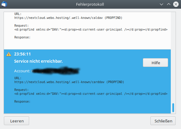

    Mittlerweile habe ich folgendes versucht - ebenfalls erfolglos:
    -> die Erweiterung TBsync installiert, dazu den "Provider für CalDAV & CardDAV",
    Dann versucht, den Kalender einzurichten.
    Immerhin wurde ich nach einem Passwort gefragt bei der Einrichtung. Und es gibt sogar eine Fehlermeldung, habe sie hier angehängt (Text kopieren ging nicht)

    Das ganze mit einem weiteren Kalender durchgespielt - diesmal unter Benutzung des Add-ons:
    TbSync geöffnet
    Unter Kontoeinstellungen auf Neues Konto hinzufügen gegangen. "Discovery Service" ausgewählt.
    Kontoname erfunden (mein Konto hat keinen), Serveradresse, Benutzername und Passwort ausgefüllt.
    Auf Fertigstellen gedrückt.
    Kommt Fehlermeldung: Service nicht erreichbar.
    Im Fehlerprotokoll steht:
    URL:
    https://nextcloud.webo.hosting/remote.php/dav/.well-known/carddav (PROPFIND)
    Request:
    <d:propfind xmlns:d="DAV:"><d:prop><d:current-user-principal /></d:prop></d:propfind>
    Response:
    Ist mein Problem jetzt klarer?
    Mach ich da was falsch oder vergesse was?
    Rüdiger

    Hallo edvoldi, ich möchte da ein kurzes "aber" einwerfen: TbSync findet deine Kalender automatisch und du musst eben gerade nicht die URLs raussuchen. Angabe des Servers reicht in 95% der Fälle und macht das Einrichten der Kalender deutlich einfacher.
    ruedigerBerlin : Wenn du bei TbSync den Discover Service auswählst, nimm bitte mal nur "https://nextcloud.webo.hosting" als Serveradresse.
