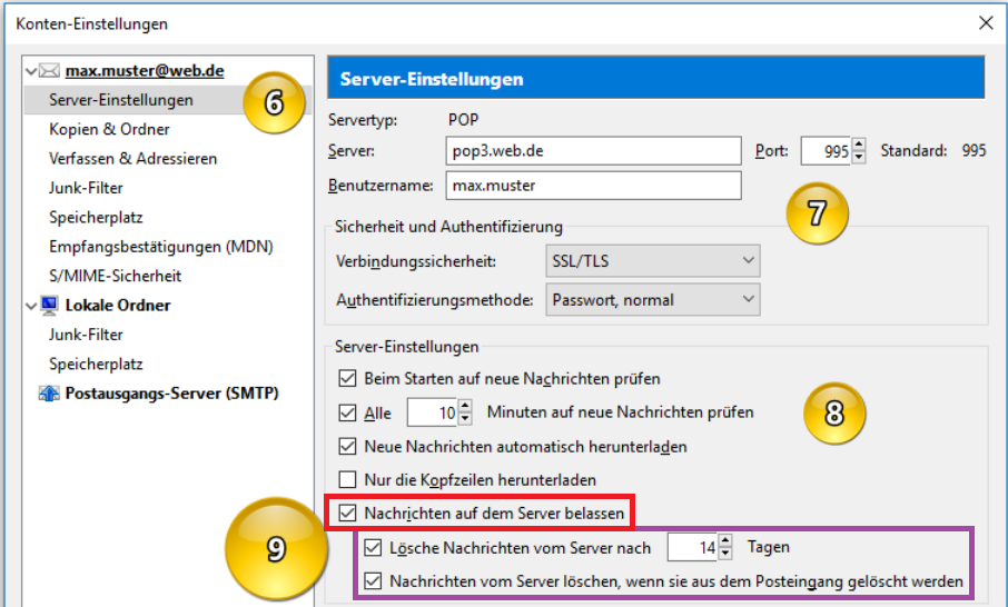

    Hallo Yves3,
    es spricht im Grundsatz nichts dagegen, das POP3-Konto (noch eine Zeitlang) parallel zu nutzen.
    Du musst nur in den Konteneinstellungen (Thunderbird) sicherstellen, dass die Mails auf dem Server nicht nach dem Abholen gelöscht werden. Sie nachfolgendes Bild:
    Rot umrandet: Haken bleibt gesetzt bzw. wird gesetzt, wenn noch nicht.
    Lila umrandet: Keine Haken setzen bzw. falls gesetzt, Haken löschen.
    Ein Hinweis sei allerdings noch gestattet:
    Dies ist ein "Verbiegen" des POP3-Protokolls, das die Provider (Kontoanbieter) heute in der Regel dulden, aber nicht dulden müssen. Im strengen Sinne muss bei Verwendung von POP3 bei erfolgreicher Abholung einer Mail diese auf dem Server unmittelbar gelöscht werden.
    Es darf sich also keiner wundern, wenn (aus welchen Gründen auch immer) ein Provider dieses "Verbiegen" irgendwann einmal nicht mehr duldet.

    Hallo Feuerdrache,
    vielen Dank für die weitergehende Anleitung, habe die Haken entfernt.
    Danke auch für Deinen Hinweis, hier hatte ich schon die ersten drei Haken unter "Server-Einstellungen" entfernt, um ein Herunterladen durch POP zu unterbinden.
    Da ich alles Andere als Computerfachmann bin, scheue ich mich nur immer vor solchen Umstrukturierungen, weil meistens danach igrendetwas nicht wie gewohnt funktioniert. Aber vielleicht ringe ich mich ja auch noch durch, die alten Mails aus dem POP-Archiv, in einen Lokalen Ordner zu kopieren. Schließlich möchte ich ja meinen Provider nicht verärgern ;-) :-))
