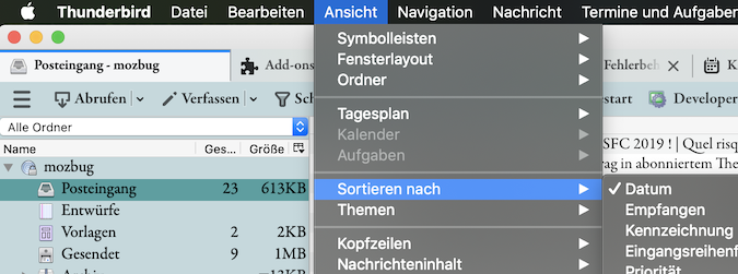

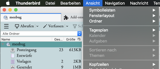

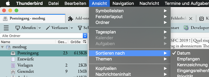

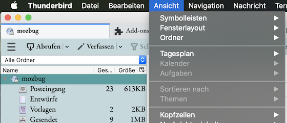

    Zitat von subsicion
    Sortierung ist grau.
    "Sortieren nach" ist ausgegraut, wenn das Konto in der Konten/Ordnerliste selektiert ist,
    aber nicht, wenn man einen Ordner selektiert:
