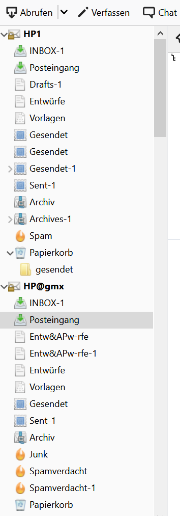

    Dazu hab ich von meinem PC den gesamten Profilordner wie angegeben kopiert und auf dem Tablet in den gleichen Ordner reinkopiert, danach thunderbird installiert.
    Es werden zwar alle emailkonten angezeigt, aber bei einigen habe ich mehrere Ordner doppelt und dreifach drinnen.
    Was ist da schiefgelaufen?
    Es gibt hier im Forum schon einen Beitrag über doppelte Ordner, aber die Tipps (Ordner mit rechtsklick löschen ODER über Datei-Abonnieren) haben nicht geholfen.
    Beim rechtsklick erscheint "löschen" garnicht.
    Und wenn ich über Datei auf Abonnieren klicke, wird mir zwar die Auswahl sämtlicher eingerichteter Emailkonten als Menü angezeigt, aber die Ordnerliste darunter ist leer.
    Bei dem obersten Emailkonto (hier als HP1 angezeigt) ist zb ein Ordner "INBOX-1", in dem alle empfangenen emails drin sind. Soweit so gut.
    Aber der darunter angezeigte Ordner "Posteingang" ist leer...
    Außerdem gibt es 2 Ordner mit der Bezeichnung "Gesendet" , bei denen aber ebenfalls nichts angezeigt wird.
    Beim Ordner "Gesendet -1" sind die Mails drin, die ich am PC geschrieben habe.
    In dem Ordner "Sent -1" sind die Mails drin, die ich vom Handy aus verschickt hab. Soviel hab ich inzwischen rausgefunden :-)
    Aber trotzdem möchte ich wissen, wie man diese leeren Ordner loswerden kann.
    Und bevor ich in irgendeinem Profilverzeichnis rumlösche, frag ich erstmal euch, wie ich dabei "sauber" vorzugehen habe.

    Hallo schaumamoi,
    das liegt daran, dass die Ordner als Systemordner (zu erkennen an den Symbolen) angelegt sind. Ich weiß nicht, was da schiefgelaufen ist, aber die bekommst Du nicht durch einfaches Löschen weg.
    Kann es sein, dass Du Dein Profil in einen bestehenden Profilordner kopiert hast? In dem Falle solltest Du den Profilordner Deines Windows-Rechners nochmals in das Verzeichnis darüber kopieren und TB mit diesem über den Profilmanager verknüpfen. Eigentlich sollte das Problem dann nicht auftauchen.
    Wenn das auch nicht hilft, solltest Du mal als erstes in den Kontoeinstellungen unter Kopien und Ordner die Systemordner überprüfen und korrekt zuordnen. Ich empfehle hier den genauen Pfad anzugeben, dann bist Du auf der sicheren Seite.
    Mit etwas Glück ändern sich dann die anderen Ordner auf das "normale" Ordnersymbol und Du kannst diese löschen. Andernfalls hilft Dir FolderFlags den Systemstatus zu ändern, um sie anschließend zu löschen.
    Das ist ein wenig rumgepfuscht, sollte aber funktionieren. Da wir aber die Ursache des Problems nicht kennen, kann Dir niemand garantieren, dass es nicht wieder zu Problemen kommen kann. Im Zweifelsfalle scheint es sinnvoll, sich ein neues Profil anzulegen und dieses dann mit den alten Einstellungen und Daten (Kontakte, Kalender usw.) zu füllen.

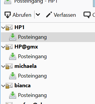

    Irgendwie geht jetz garnichts mehr...
    Wenn ich TB auf dem tablet öffne, dann werden keine Ordner mehr angezeigt (?)
    Sieht dann so aus:
    Vielleicht fange ich einfach nochmal von vorne an und lösche nochmal alles?

    Es ist genauso wie beim ersten Versuch. Nach der Installation und kopieren in das Verzeichnis sind erstmal viele Ordner doppelt oder dreifach. Wird TB geschlossen und wieder geöffnet, zeigt jedes Postfach nur einen Unterordner, der aber nichts anzeigt.

    Beim ersten Öffnen sind einige Ordner doppelt oder dreifach, beim zweiten Öffnen von TB gibt es nur den Unterordner "Posteingang" bei jedem Postfach.

    Alle Ordner, die ein anderes Symbol haben als das Standard-Ordnersymbol, also Posteingang, Papierkorb, Gesendet usw. Davon dürfte es pro Konto nur jeweils eines gegeben. Ich sehe auf Deinem Screenshot aber mehrerer, manchmal auch mit verschiedenen Namen (Inbox-1, Posteingang). Daraus schließe ich, dass sowohl TB die profileigenen Systemordner aus dem kopierten Profil behalten hat, der Server seine Systemordner aber auch noch reigedrückt hat. Das muss korrigiert werden (s. mein erster Post).
