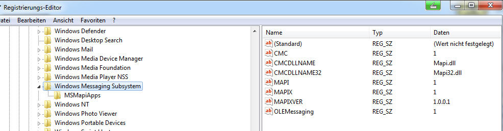

    In der Registry ist folgendes hinterlegt: (siehe Anhang)

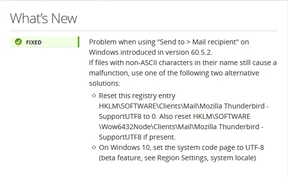

    Das ist die Version 60.5.2
    mein Englisch ist leider nicht soo gut, dass ich es wirklich verstehen würde.
    Im Augenblick ist TB 45.8.0 (32-bit) installiert, da dies die einzige Version ist bei der ich aus Word heraus senden kann.
    Ich vermute, dass in der Registry irgendwo von dem Bug was hängengeblieben ist.

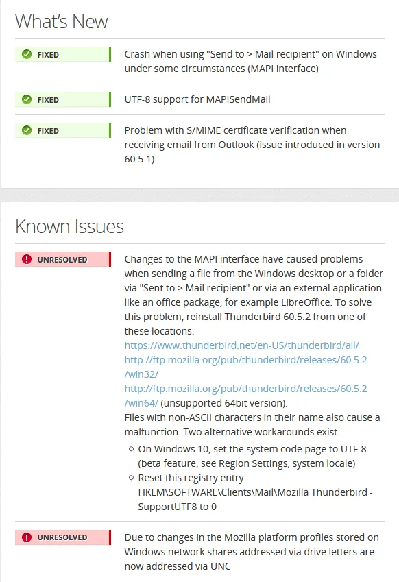

    Und für die Version 60.5.3:
    Wenn ich diese Version installiere, ist das Problem auch nicht behoben.
    Was kann/soll ich denn jetzt tun, um wieder mit der aktuellen Versionen arbeiten zu können und ohne das MAPI-Problem zu haben.
