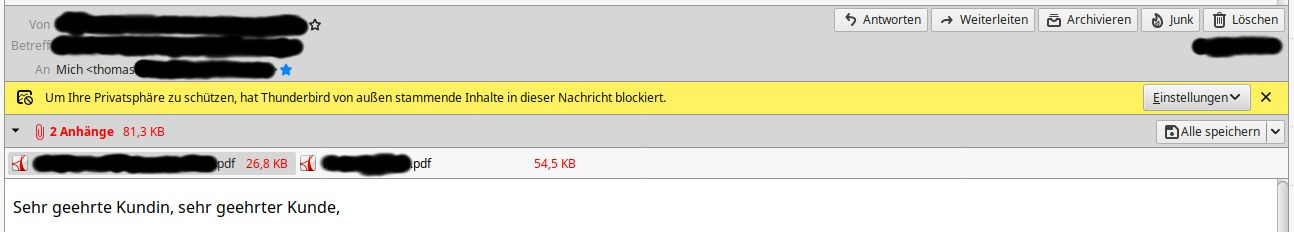

    Habe wieder was experimentiert... :)
    Mir ist immer wieder vorgekommen, daß ich die Anhangleiste in der Emailvorschau übersehen habe, da die ja ganz unten angesiedelt ist.
    Wen das auch stört, hier die Anpassung, um die Leiste oben direkt unterhalb des Emailkopfes anzuzeigen.
    Das Ergebnis sieht dann so aus (hier komplett noch mit zusätzlicher Meldeleiste):
    Notwendig ist zuerst mal dieses Script:
    // AttachmentBoxToTop.uc.js - Attachment-Box unter dem Nachrichtenkopf im Message Preview
    "use strict";
    (function(){
        if (location != 'chrome://messenger/content/messenger.xul') return;
        var that = document.getElementById("singlemessage");
        var sp = document.getElementById("attachment-splitter");
        var br = sp.previousSibling;
        var at = sp.nextSibling;
        that.insertBefore(that.removeChild(at), br);
        that.insertBefore(that.removeChild(sp), br);
    Um dann noch die Ränder wieder richtig hin zu bekommen, diese Anpassungen in userChrome.css (inkl. Schriftfarben rot):

    Die Quelle für das Script sind Codeschnipsel aus dem Internet, da wurde allerdings eine andere Vorgehensweise über "bindings" besprochen, was nicht funktioniert hat. Ich habs dann mal anders gelöst... :thumbsup:

    Danke fürs teilen :thumbsup:
    Gefällt mir und läuft hier unter TB 6812, Win7 64bit.
