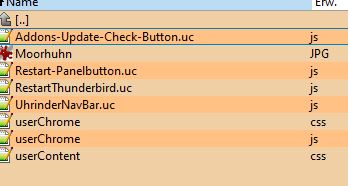

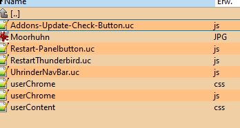

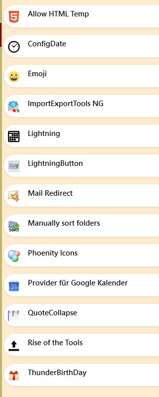

    Hier die installierten Erweiterungen und Scripts.. alle auf dem neuesten Stand...
    Wenn noch jemand eine Idee hätte, wäre ich außerordentlich dankbar, wenn er diese kundtäte... :)
