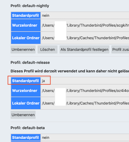

    Ich fürchte, dass du überhaupt keinen aktuellen Profilordner mehr hast, da du dein Profil auf ein anderes Laufwerk ausgelagert hast, auf dem du auch deine Profilbackups gespeichert hast. Und davon ist nach deiner verunglückten Säuberungsaktion wohl nichts mehr vorhanden.
    Du solltest jetzt die beiden Profilordner, die sich noch im Standardverzeichnis ..\Thunderbird\Profiles\ befinden, auf ihre Inhalte untersuchen.
    Du kannst ebenfalls den Profilmanager von TB starten und eines der Profile Alt oder default anwählen, dann TB starten:
    1 Den Profil-Manager öffnen
    Über Hilfe > Informationen zur Fehlerbehebung > about:profiles kannst du dann auch das zweite Profil in einem eigenen Fenster öffnen.

    Wenn du Thunderbird startest, zum Menü Hilfe > Informationen zur Fehlerbehebung > about:profiles gehst, wird der Profilmanager in einem Tab geöffnet. Dort kannst du sehen, welches das Standard-Profil ist und wo es liegt:
    Eben fällt mir dazu aber gerade ein, dass du auf dieser Festplatte ja alle Backups und auch den aktuellen Profilordner gelöscht hast. Also müsste TB jetzt beim Start, statt sich zu öffnen, die Fehlermeldung anzeigen, dass er das Profil bzw. den Profilordner nicht finden kann.
