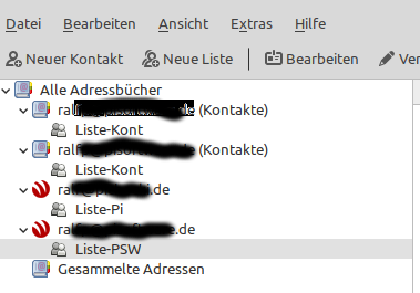

    Update zum Problem:
    Heute gab es ein Update TB 68.2.1 auf TB 68.2.2, und nun sieht es wieder etwas anders aus:
    • "Verfassen" findet nun Kontakte aus allen Adressbüchern
    • Beim Erstellen einer "Liste" werden nur Kontakte aus einem der beiden CardDAV-Bücher gefunden
    • Der Name einer Liste wird beim "Verfassen" nach wie vor nur aus dem "Kontakte"-Buch genommen:
    Konkret im Anhang:
    • Die beiden unteren (CardDAV-)Bücher habe ich eingebunden
    • Die "beiden" (identischen, also nur eines?) anderen Bücher oben sind da, ich kann sie aber weder umbenennen noch löschen. Sie tauchen auch unter den TbSync-Konten gar nicht auf.
    • Bei "Verfassen" werden Kontakte aus allen "drei" Büchern gefunden.
    • Bei "Verfassen" wird als Liste nur die "Liste-Kont" gefunden, nicht die beiden anderen.

    Zitat von jobisoft
    Wenn du alle deine Konten in Tbsync deaktivierts, bleiben da trotzdem Adressbücher im TB Adressbuch übrig (außer "gesammelt" und "persönlich")? Und die kannst du im TB Adressbuc nicht löschen?
    Dann bleibt nur das "Kontakte"-Buch (siehe Screenshot oben), die CardDAV-Bücher sind dann erwartungsgemäß weg.
    Das ganze Problem scheint mir eher nichts mit TbSync zu tun zu haben. Oder doch?

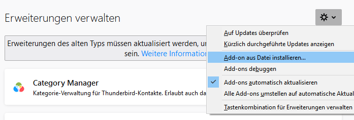

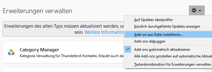

    Zum Wechsel auf Beta gehst du wie folgt vor:
    - du deinstallierst die stable version (TbSync und alle evtl. installierten Provider)
    - TEST: Kannst du jetzt (nachdem TbSync deinstalliert wurde) die beiden komischen Adressbücher löschen? Evtl. TB einmal neu starten.
    - du lädst von hier die 3 xpi Dateien der Beta versionen herunter
    - du installierst die Beta versionen über das Zahnradmenü im AddOn Manager:
