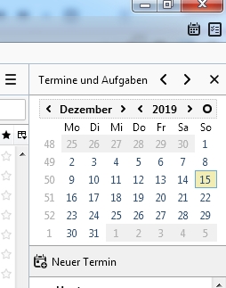

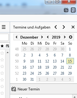

    ich habe seit dem letzten oder vorletzten? Update von Thunderbird mit Lightning das Problem, dass im Kalender die mit Terminen belegten Tage leider nicht mehr in Fettschrift markiert sind. In den alten Versionen wurden belegte Tage dicker markiert.

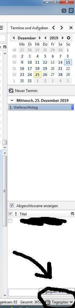

    Seit dem Update bekomme ich die Tage nur markiert, wenn ich am unteren Bildrand auf Tagesplan klicke und ihn damit ausblende. Klicke ich dann wieder auf den Tagesplan und blende ihn ein, sind die Tage in Fettschrift markiert:

    nach dem Neustart nach dem abgesicherten Modus sind die Tage wieder dick markiert, so wie es sein sollte.

    nach dem Safe Mode hat es funktioniert. Nach dem Rechnerneustart nicht mehr :(. Ich teste mich jetzt mal nach der oben verlinkten Anleitung: https://www.thunderbird-mail.de/lexicon/entry/…behoben-Was-nun ran.
  • ThunderDD
    15. Dez. 2019
    • 16. Dezember 2019 um 12:47
    Nach dem Abschalten der Erweiterung Xpunge funktioniert es wieder. Vielen Dank für Eure Hilfe.
