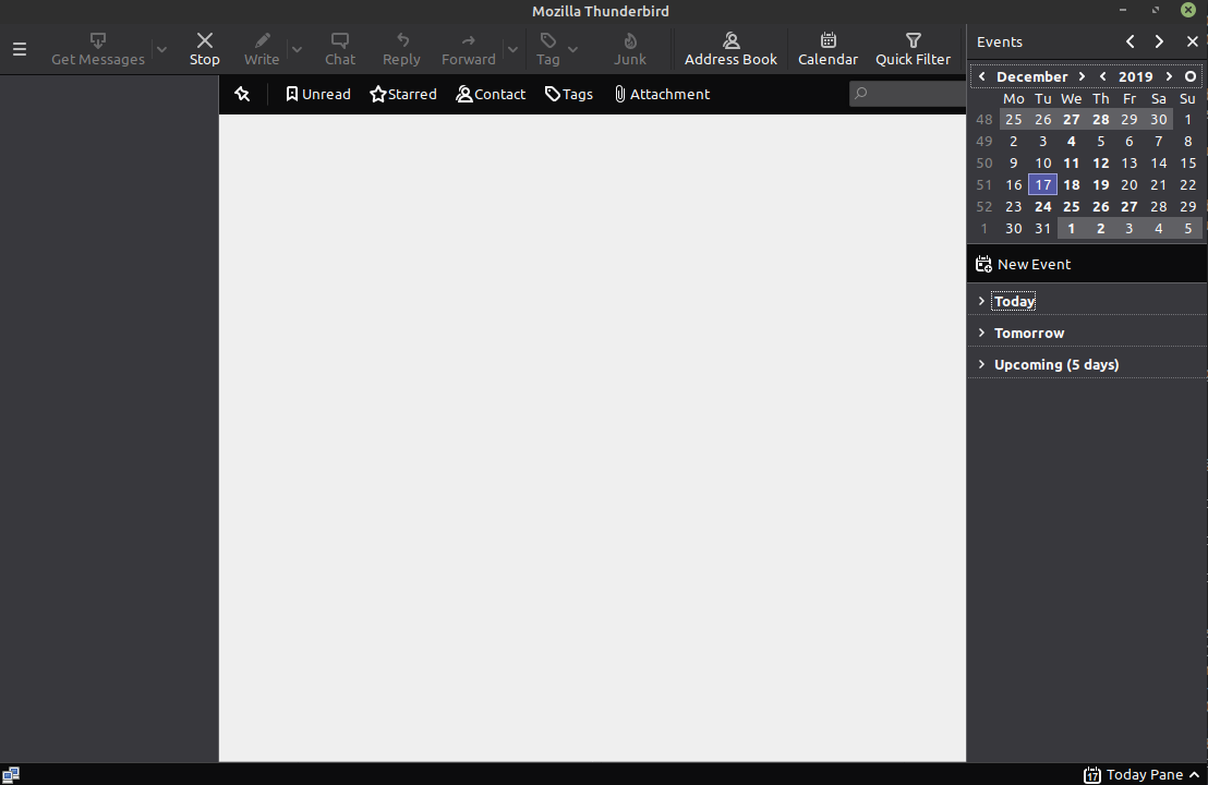

    Ok, habe alle deaktivierten (und sowieso nicht mehr benötigten) AddOns entfernt und die Sprache deaktiviert. Entfernen ging nicht.
    Btw, die Sprache installiere ich auch über apt (paket thunderbird-locale-de).
    Wie im Anhängenden Screenshot sieht der TB bei mir nach einem Upgrade auf 68.2.2 aus (ja, ich verwende das Dark Theme).
    Ich kann die GUI auch nicht bedienen (zB das Hamburger-Menü ist ohne Funktion); allerdings kann ich eine neue Nachricht (eMail) öffnen.
    Wenn ich über die Konsole mit
    MOZ_ALLOW_DOWNGRADE=1 thunderbird --allow-downgrade --ProfileManager
    starte, bekomm ich folgende Rückmeldungen:
    JavaScript error: resource://gre/modules/XULStore.jsm, line 66: Error: Can't find profile directory.
    ###!!! [Child][RunMessage] Error: Channel closing: too late to send/recv, messages will be lost
    JavaScript error: resource://gre/modules/AsyncShutdown.jsm, line 694: Error: Phase "xpcom-will-shutdown" is finished, it is too late to register completion condition "UserInteractionTimer 1 for document 7f72a5d6e000"
    1576601950291    addons.xpi    WARN    Not converting unknown addon type undefined
    JavaScript error: resource:///modules/gloda/gloda.js, line 1922: TypeError: aAttrDef.objectNounDef is undefined
    console.log: WebExtensions: Loading packed extension from /usr/lib/thunderbird/extensions/{e2fda1a4-762b-4020-b5ad-a41df1933103}.xpi
    console.log: WebExtensions: Loading add-on preferences from  /usr/lib/thunderbird/extensions/{e2fda1a4-762b-4020-b5ad-a41df1933103}.xpi
    console.log: WebExtensions: Firing profile-after-change listeners for {e2fda1a4-762b-4020-b5ad-a41df1933103}
    [calBackendLoader] Using Thunderbird's builtin libical backend
    console.warn: Overlays.jsm: Could not resolve 1 references Array [{}]
    -- Exception object --
    -- Stack Trace --
    defineAttribute@resource:///modules/gloda/gloda.js:1922:5
    defineAttributes@resource:///modules/gloda/fundattr.js:71:35
    init@resource:///modules/gloda/fundattr.js:43:12
    @resource:///modules/gloda/everybody.js:13:15
    @resource:///modules/gloda/public.js:8:57
    nsAutoCompleteGloda@jar:file:///usr/lib/thunderbird/omni.ja!/components/glautocomp.js:516:32
    createInstance@resource://gre/modules/XPCOMUtils.jsm:433:19
    glodaSearch_XBL_Constructor@chrome://messenger/content/search.xml:73:16
    JavaScript error: chrome://messenger/content/msgMail3PaneWindow.js, line 470: TypeError: TagUtils is undefined
    JavaScript error: chrome://messenger/content/messenger.xul, line 1: TypeError: QuickFilterBarMuxer is undefined
    console.error: Lightning:
      Couldn't find W. Europe
    JavaScript error: chrome://messenger/content/mail-offline.js, line 65: TypeError: this.offlineManager is null
    JavaScript error: chrome://messenger/content/mailWindowOverlay.js, line 172: TypeError: gFolderDisplay is null
    JavaScript error: chrome://messenger/content/messengercompose/MsgComposeCommands.js, line 2132: NS_ERROR_ILLEGAL_VALUE: Component returned failure code: 0x80070057 (NS_ERROR_ILLEGAL_VALUE) [nsIObserverService.addObserver]
    JavaScript error: chrome://messenger/content/mailCore.js, line 720: TypeError: tabmail is null
    INVALID EDITOR TYPE:
    JavaScript error: chrome://messenger/content/messengercompose/MsgComposeCommands.js, line 3441: NS_ERROR_ILLEGAL_VALUE: Component returned failure code: 0x80070057 (NS_ERROR_ILLEGAL_VALUE) [nsICommandManager.removeCommandObserver]
    JavaScript error: chrome://lightning/content/messenger-overlay-sidebar.js, line 695: TypeError: tabmail.currentTabInfo is null
    Das Options Fenster wird geöffnet (Option -options), zeigt mir aber folgendes an:
    The file jar:file:///usr/lib/thunderbird/omni.ja!/chrome/messenger/content/messenger/preferences/preferences.xul cannot be found. Please check the location and try again.
        Check the file name for capitalization or other typing errors.
        Check to see if the file was moved, renamed or deleted.

    • 27. Dezember 2019 um 17:16
    Sorry Boersenfeger, das hilft zumindest mir leider nicht viel weiter - einfach bei 0 Anfangen ist ja ein netter Rat, aber ich möchte meine Daten behalten. Und wenn ich das alte Profil nicht behalten kann, möchte ich die wichtigsten Daten dennoch in das neue Profil migrieren. Wozu habe ich ein Profil, wenn ich das regelmässig nutzlos wegschmeißen kann (like BOFH für mehr Speicher sorgen!?)? Alles in der Klaut (pun intended) auslagern? Neee.
    Daher die Frage welche Daten ich mitnehmen muss, und welche nicht. Über deinen Link bin ich dann allerdings auf Profilordner - Welche Dateien sind enthalten? gestoßen und habe in einem frischen Profil alle wesentlichen Dateien/Ordner übernommen - und es funktionierte nicht. Gleiches Bild.
    Allerdings war die Konsole nun Mitteilungsfreudiger, mit einigen Meldungen [suchmaschine] bemüht und siehe da: laut Bug #1849542 Thunderbird empty after update to 19.10 - corrupted global-messages-db.sqlite genügt das Löschen der benannten sqlite datei und es fluppt (leider verliert man alle Passwortinformationen welche man erneut einklimpern muss).
    Das Ganze -global-messages-db.sqlite gelöscht- auf dem alten Profil nachgeholt und es funktioniert wieder. Ausgzeichnet.
    Ich werde dies noch ein paar Tage beobachten, allerdings ist dies erstmal für mich erledigt. Bedankt.
