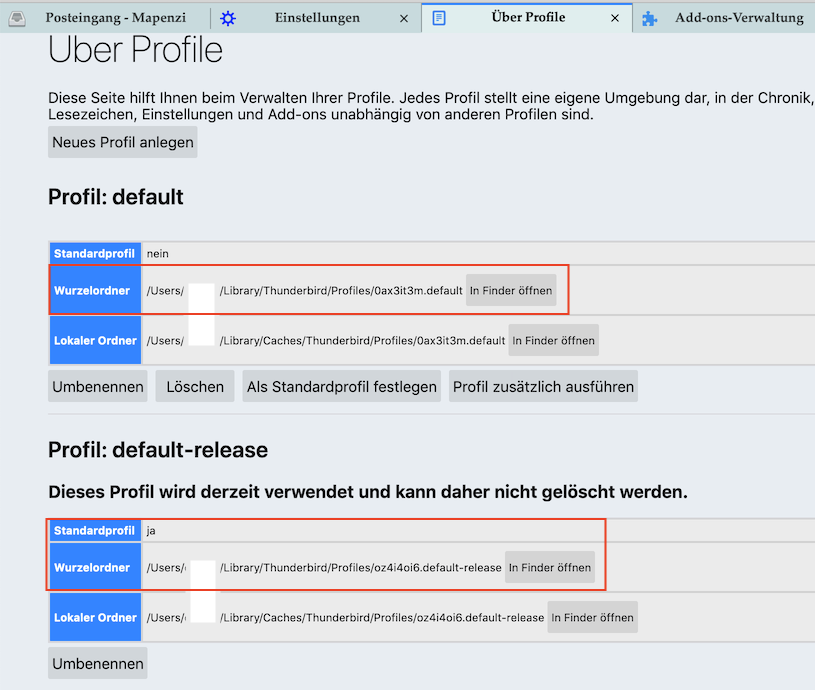

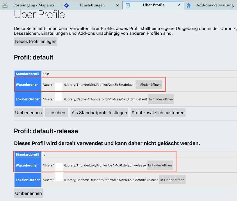

    Öffne Thunderbird, gehe zu Hilfe > Informationen zur Fehlerbehebung > Allgemeine Informationen > Profile > auf about:profiles klicken. Es wird ein neuer Tab "Über Profile" geöffnet und du siehst in etwa folgendes Bild:
    Vermutlich sieht man bei dir zwei Profile, von denen eines default heißt und das andere vermutlich auch default (oder default-release?).
    Kannst du den gleichen Screenshot machen und hier einstellen (wenn du willst, machst du deinen Usernamen unkenntlich) ?
    Öffne den anderen Profilordner (den, der nicht 1k2zfroq.default heißt) , gehe zu ....\Mail\pop.gmx.net\ und mache einen Screenshot des Inhalts von pop.gmx.net
    Öffne die Datei "profiles.ini", die sich im Ordner ...\AppData\Roaming\Thunderbird\ befindet, in einem Text-Editor und kopiere ihren Inhalt in deine nächste Antwort.

    Profil: default
    Dieses Profil wird derzeit verwendet und kann daher nicht gelöscht werden.
    Standardprofil ja
    Wurzelordner C:\Users\Win 7 Pro\AppData\Roaming\Thunderbird\Profiles\3gfhepn6.default
    Lokaler Ordner C:\Users\Win 7 Pro\AppData\Local\Thunderbird\Profiles\3gfhepn6.default

    Vielen Dank!
    So langsam wird alles klar:
    Du hast doch nur ein aktives Profil, welches default heißt, und sein zugehöriger Profilordner heißt 3gfhepn6.default
    Das ist auch aus der Datei profiles.ini ersichtlich.
    Aus deinem ersten Screenshot "Ungenannt 2" geht aber hervor, dass sich im Ordner ...\Thunderbird\Profiles\ noch ein zweiter Profilordner namens 1k2zfroq.default befinden muss, der derzeit nicht mit einem Profil verknüpft, also inaktiv ist.
    Im Screenshot pop_gmx_net sieht man, dass sich dein "verschwundener" Ordner "Speicher" (vermutlich mit allen Unterordnern und Nachrichten) noch im aktuell benutzten Profilordner 3gfhepn6.default befindet, aber eben in einem POP-Kontenordner und nicht in einem IMAP-Kontenordner.
    Ich vermute daher, dass du das GMX Konto bisher als POP-Konto benutzt hattest, dann aber aus unbekanntem Grund als IMAP-Konto neu angelegt hast.
