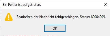

    Hallo zusammen
    Ich hab ein Problem mit dem Zusammenspiel meines GMX-Accounts und Thunderbird bzw. Lightning.
    Und zwar liegt das Problem beim Kalender. Die Situation ist folgende:
    Ich erhalte von Exchange-Adressen Kalendereinladungen. Wenn ich diese Annehmen/Ablehnen will, erhalte ich eine Fehlermeldung (Anhang 80004005.jpg).
    Der Termin wird in Thunderbird selbst nicht als bestätigt angezeigt, der Absender bekommt keine Benachrichtigung meinerseits und generell scheint dieses Zusammenspiel nicht funktionieren.
    Sonst scheint alles zu funktionieren.
    Mails und Kontakt-Synchronisation über Cardbook stellen beide kein Problem dar. Lediglich der Kalender weigert sich vehement.
    Ich hoffe ihr könnt mir weiterhelfen, denn ich finde keine Alternative (auch nicht zu Thunderbird selbst).

    Hallo kvothe und Willkommen im Forum.
    Hast Du die Offline Unterstützung aktiviert?
    Wenn ja deaktiviere diese und teste es dann noch einmal.
    Beim importieren mit WEB.de und GMX habe ich auch immer Probleme gehabt.
    Ich synchronisiere jetzt mit den Erweiterungen TbSync und den Provider für CalDAV & CardDAV, mit diesen Erweiterungen funktioniert es besser.

    Danke edvoldi!
    Ich hab die beiden Erweiterungen zusätzlich installiert und bei Tbsync eine Aktion für meinen Kalender eingerichtet (ich nehme an das war so gedacht).
    Das wird jetzt ein paar Tage getestet, aber bis jetzt sieht es schon gut aus.
