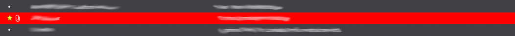

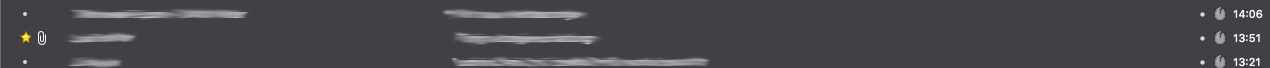

    seit ungefähr 2-3 Monaten habe ich den Fehler, dass wenn ich eine E-Mail im Posteingang z.B. mit WICHTIG markiere, somit die Farbe Rot, dass diese Markierung nicht mehr in der Übersicht auftaucht. Früher war es so, dass die E-Mails dementsprechend Farben hatten. Jetzt wird die Farbe nur noch angezeigt, wenn man die Mal aufruft. im Screenshot 1 ist die Mail gerade aufgerufen und in Screenshot 2 nicht jedoch mit einem Stern markiert damit ihr seht, dass die Farbe nicht angezeigt wird.
    Die Farbendarstellung war für mich aber bisher extrem wichtig, habe Thunderbird bereits neu aufgesetzt und auch das Design von Mac OS X von Dunkel wieder auf Hell. Leider bleibt es so. Kann mir jemand einen Tipp geben?
