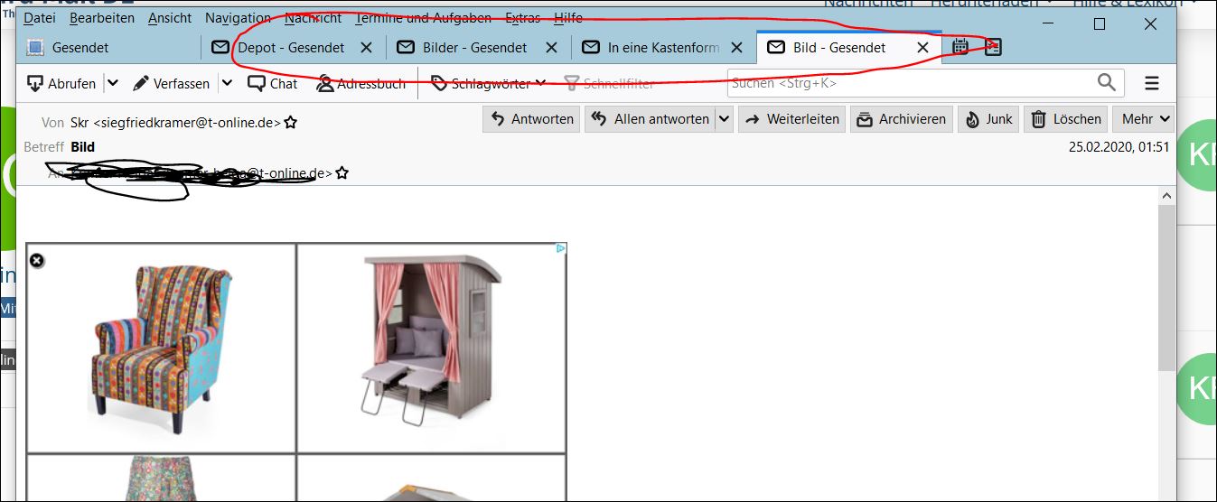

    hi, auch ich habe eine Frage zu den Tab´s: Kann man die Anzeige des Reiters (tab) nicht ausschalten?
    Ich habe den Sinn noch nicht erkannt :/

    hier ein Sreenshot als Beispiel:
    wenn ich eine Mail aus einem Ordner aufrufe und aufmache, wird ein Tab erstellt. Im Anhang ist es der Ordner "Gesendet" ist aber nur ein Beispiel. Es gilt für alle Mails, auch neue, die ich aufmache. Hier im Beispiel habe ich aus dem Ordner "Gesendet" 4 Mails aufgemacht und es wurden 4 Reiter/Tab´s erstellt, die dann wieder schliessen muss.
    Meine Frage war: wie kann ich eine Mail aufmachen, ohne, dass gleich ein Reiter erstellt wird,

    • 26. Februar 2020 um 15:55
    ah ok, danke. Jetzt verstehe ich, was Du meinst :thumbup:
    Früher wurde dazu ein eigenes Fenster geöffnet. In den aktuellen Versionen ist mir kein Weg bekannt. Musst Du die Mails denn unbedingt "aufmachen"? Reicht es Dir nicht, die Mail im Nachrichtenbereich zu lesen, siehe Aufteilung der 3 Bereiche im Hauptfenster anpassen?

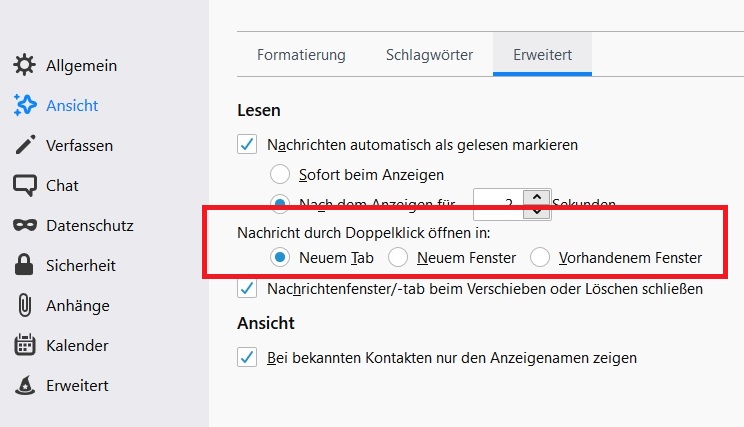

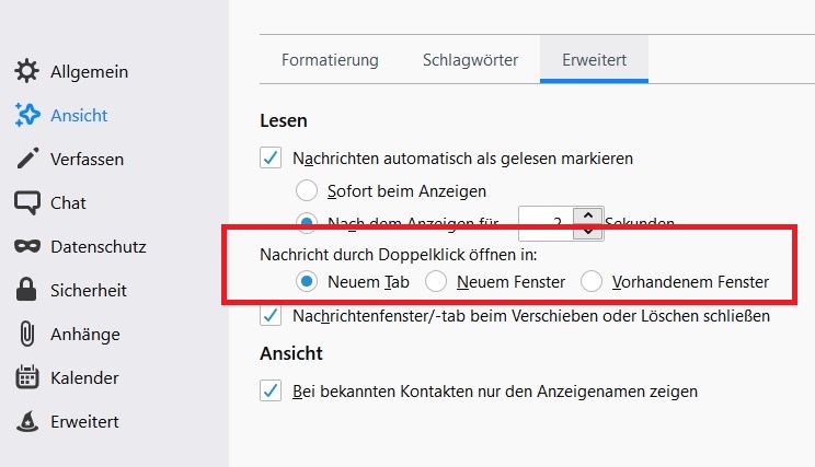

    Vielleicht meinst du das:
    Einstellungen - Lesen - Erweitert
    Nachricht durch Doppelklick öffnen in:
    Gruß Thomas
    sorry, ich bin noch nicht so vertraut mit TB, wo finde ich die "Einstellungen" die du meinst ?
    • 26. Februar 2020 um 16:47
    ... schau hier:

    • 26. Februar 2020 um 17:00
    Und da kommst du über "Extras" hin, wenn die Menüleiste eingeblendet ist oder über den "Burger" links oben

  • Krasi
    25. Feb. 2020
    • 26. Februar 2020 um 17:08
    Daaanke an alle ........ hat geklappt. Genau so hatte ich es mir vorgestellt. Super.
    Nun kann ich selber entscheiden wie die Mail angezeigt werden soll, entweder nur im Nachrichtenteil oder Anzeige der ganzen Mail ohne Tab.
