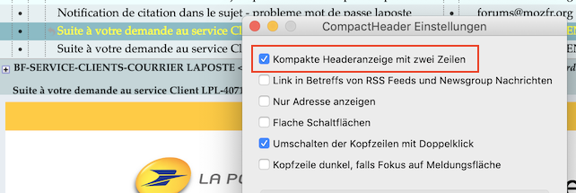

    Ich bin nicht schneller als du, bei mir sind die von mir zitierten Add-ons schon in mehreren Profilen installiert :)
    Zitat von mrb
    Bei mir erscheint nur 1 Kopfzeile, mälich die mit dem Pluszeichen.
    Das ist die Standard-Einstellung bei Compactheader. Wenn du die Einstellungen für dieses Add-on öffnest, kannst du das ändern:
