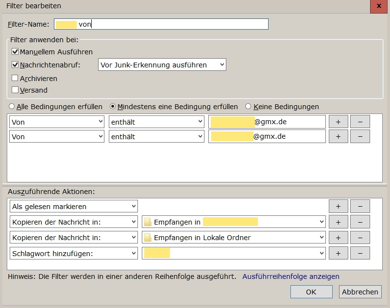

    • 9. März 2020 um 17:14
    Hallo Mental,
    ändere doch einmal die Reihenfolge im Filter:
    1) Gelesen markieren
    2) Schlagwort hinzufügen
    3) Kopieren in ...
    4) Kopieren in ...

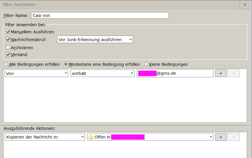

    Habe jetzt die Filter gelöscht und einen neuen einfachen Filter eingerichtet.
    Der Filter ist (Beispiel) in konto1@gmx.de eingerichtet.
    Dieser Filter beinhaltet 2 Einträge
    Bild 1:
    Sende ich von Konto konto1@gmx.de eine mail nach konto2@gmx.de,
    funktioniert der Filter und die mail wird in den Ordner "Offen..." in Konto konto1@gmx.de kopiert. Das ist OK.

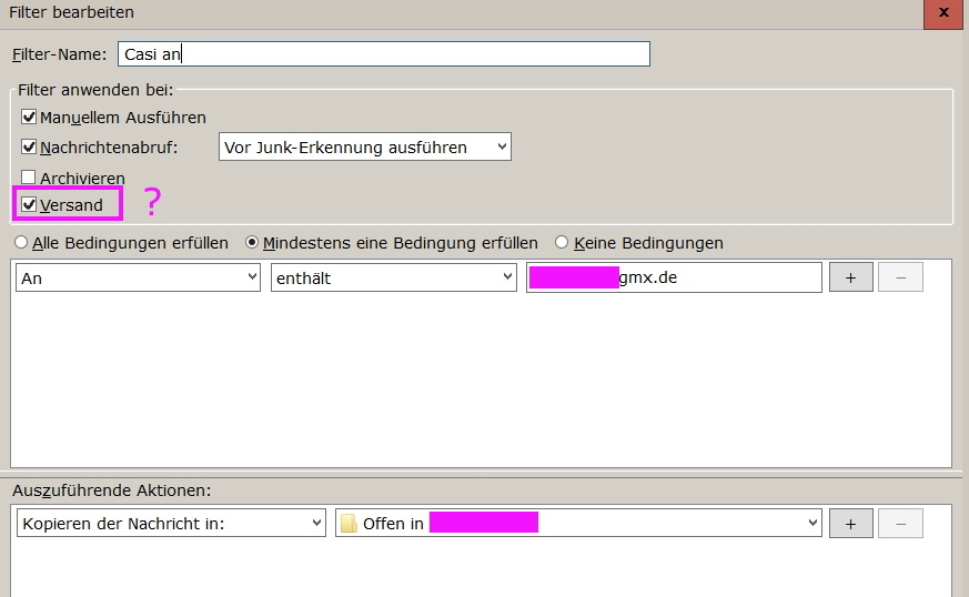

    Bild2:
    Sende ich eine mail von konto2@gmx.de nach konto1@gmx.de,
    funktioniert der Filter nicht. Das heißt, die gesendete mail wird nicht in den Ordner "Offen..." in Konto konto1@gmx.de kopiert.
    konto1@gmx.de gehört mir und konto2@gmx.de habe ich mir testweise eingerichtet. Ansonsten wäre konto2@gmx.de ein Fremdkonto eines anderen Rechners.
    Das hat bis vor kurzem ja funktioniert. Bekam ich vom Fremdrechner eine mail, funktionierte der Filter.
    Schickte ich von meinem Rechner zum Fremdrechner eine mail, funktionierte der Filter.
    edit:
    Welche Funktion hat eigentlich der Haken bei "Versand" ? Wenn ich das richtig in Erinnerung habe, gab es bis vor einiger Zeit "Versand" nicht.
