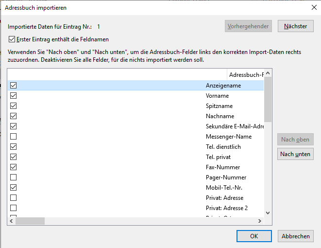

    Gerade versuche ich, die Schüler-Emailadressen komplett über .csv in Thunderbird als Adressbuch Te7 Schüler zu importieren. Ich habe das Adressbuch erstellt und leer exportiert, die Tabelle in Excel geöffnet und die Namen und Mailadressen in die entsprechenden Spalten kopiert.
    Beim Wiederimport in TB bekomme ich das Dialogfenster "Adressbuch importieren". Vorn kann ich anhaken, welche Spalten ich importieren möchte (dort sind einige angehakt, andere nicht, eigentlcih brauche ich nur Vor- und Nachname und Email, die hake ich dann auch nur an?).
    Und dann wird's konfus. Man kann das Dialogfenster leider nicht größer ziehen oder die Spaltenbreite anpassen. Die Spalten in dem Fenster sind irre breit, man muss den Scrollbalken hin- und herschieben, das macht es schwierig. Ich versuche, es zu beschreiben, bzw. über Screenshot zu verdeutlichen. Das ist die ANsicht des Dialogfeldes, wenn ich es öffne:

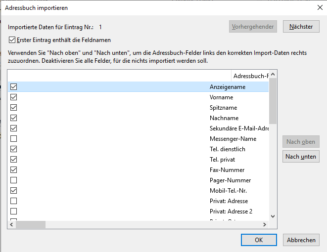

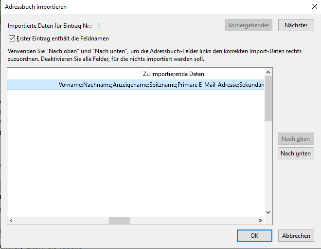

    Dann scrolle ich nach rechts:
    Nachfolgender Import führt natürlich nicht zum gewünschten Ergebnis. Wie muss ich vorgehen?

    Ich bin gerade nicht mehr sicher, ob Thunderbird inzwischen "gnädig" ist und auch Semikolon-Separierte Daten an dieser Stelle verarbeiten kann. Man sieht in Deinem Screenshot nämlich die Semikolon.
    CSV steht für per Komma separierte Daten. Microsoft nervt die Welt an dieser Stelle aber schon immer beharrlich mit Semikolon statt Komma.
    Nimm die aus Excel exportierte *.csv und öffne diese in einem Text-Editor. Dort kannst Du per Suche&Ersetzen alle Semikolon durch Kommata ersetzen lassen. Danach funktioniert die Datei vielleicht problemlos für den Import in Thunderbird.

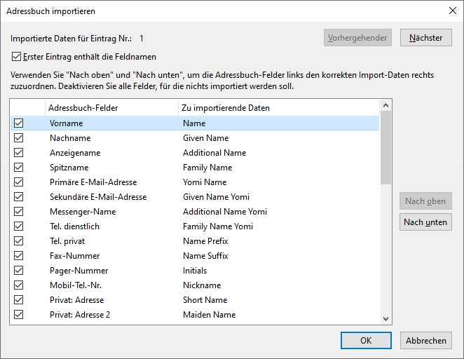

    Theoretisch müsste das so aussehen, dass man in den beiden Spalten die Gegenüberstellung der Spalten-Bezeichnungen sehen kann (links Thunderbird, rechts vom Ursprungs-Programm bzw. von der Quelle):
    Ich kann Dein Verhalten (siehe Deinen "breiten" Screenshot) reproduzieren, wenn ich in der CSV-Datei Semikolon statt Kommata drin habe.
