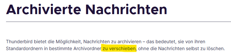

    Die Nachrichten werder verschoben:

    Nein, die Mails werden dabei verschoben:
    Zitat von FAQ
    Thunderbird bietet die Möglichkeit, Nachrichten zu archivieren – das bedeutet, sie von ihren Standardordnern in bestimmte Archivordner zu verschieben, ohne die Nachrichten selbst zu löschen. Dadurch können Archive sehr leicht organisiert und auf eine Sicherungsfestplatte verschoben werden.
