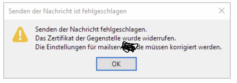

    Hallo liebe Community,
    ich bin aktuell etwas ratlos. Ich kann aktuell keine E-Mails im Thunderbird verschicken. Ich erhalte die folgende Fehlermeldung: "Senden der Nachricht fehlgeschlagen. Das Zertifikat der Gegenstelle wueder wiederrufen. Die Einstellungen für mailserv.xyz.de müssen korrigiert werden".
    Auf dem Server kommt Mailcow zum Einsatz. Dabei wird Lets Encrypt als Zertifizierung genutzt. Kann es etwas mit diesem Problem zutun haben? Das Problem tritt auf mehreren Rechnern auf, jedoch nur bei Thunderbird. Webmail des Servers kann ich im Firefox-Browser ohne Probleme ansurfen.
    Eventuell hat jemand eine Idee, wie ich das Problem lösen kann.
    Vielen Dank!

    Moin,
    eher hiermit:
    https://t3n.de/news/fehler-pruefung-lets-encrypt-1259085/
    Grüße,
    muzel

    Zitat von muzel
    Moin,
    eher hiermit:
    Grüße,
    muzel
    Die Zertifikate hatte ich direkt beim Auftreten des Problems neu ausstellen lassen. Mittlerweile funktioniert es. Kann es sein, dass hier die Zertifikate irgendwo auf dem Client längere Zeit zwischengespeichert werden? So ca. 24 Stunden?
